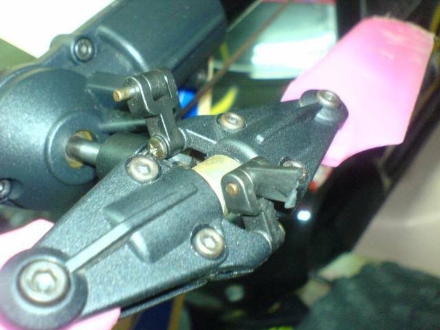

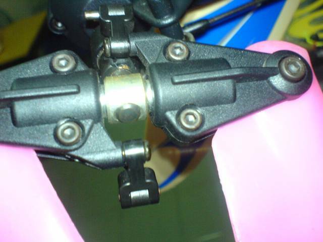

小弟今天弟一次去飛我的愛機!結果!抓不太住!約半樓高!降油門機子就往地面!~0..0~但是只有圖中那個東西壞掉!那是什麼東西?菜鳥自己換可以ㄇ?還要調機子ㄇ?價格大約多少?那兩片粉紅色也傷到!(ps:好險有裝練習腳架!)

小傷"螃蟹夾"壞而已.........
發表於 2008年6月8日 08:34 PM | 顯示全部樓層
還好~小傷,斷掉的是"尾旋翼滑座組"中的螃蟹夾,好像有單賣,粉紅色的是尾旋翼,這兩樣單價都不高,如果當初機子是自己組的那就自己換啦,不過這些是很明顯有外傷的,有些傷若不是很有經驗的話可能看不太出來哦,比方說可能"尾旋翼橫軸"彎曲,這些零件若沒有更換可能你的機子以後會"皮皮剉"抖個不停喔 ,若沒把握,建議就近找個老手幫幫忙吧!
發表於 2008年6月8日 09:03 PM | 顯示全部樓層
你這台是大龍最好把尾傘齒打開看一下有沒有崩齒,尾槳打過地面最好都要檢查一下以免上空自旋
發表於 2008年6月8日 09:29 PM | 顯示全部樓層
依圖片看來僅是螃蟹夾掛了,但是尾軸及尾管裏的零件最好拆下來檢查一下比較好!
