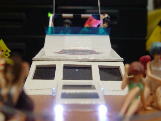

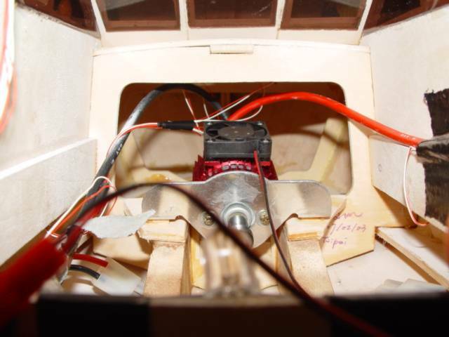

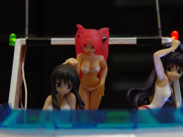

感謝您對小弟船隻的喜愛
看到您這問題提問很久了
我想說提供內裝照片以做參考
其實燈光裝置並不難
最主要看您要裝哪
如果裝置地方需要拐彎末角又不好藏線
建議在一開始建構船隻架構時就先預留管線
就像蓋房子一樣
如果模型已做好
那只好想辦法讓它亮囉
我也是在摸索中
玩船資歷並不久
而且只玩像真
像真就希望搞一些燈光
像最近發表這一艘
我改變以往串接的方式(有分並聯與串連,其實我一直搞不太清楚)
每一顆LED都直接以兩條電源線接至電池盒
作法很笨,但是LED亮多了
但是也造成有一大把線在船內,看起來像汽車裡的各種線路一般
其實也頗好看的啦
另外重點是
建議以LED作為光源
原因是省電且很亮!!(我曾連續開四天當房間燈光裝飾,還是照亮不勿哩)
LED配色就看個人喜好囉
船隻通常的左紅右綠燈
我會直接購買本身會閃爍的LED
這樣就不用在另外銲接電路板讓LED閃爍(以前要另外做電路板)
LED基本上吃3V的電太強會直接燒掉不會爆開所以勿擔心
燈一多我會接成4.5V這樣亮度才夠(如果接單獨一顆不建議用4.5V)
其他的如過要另接控制器,從遙控器做開關動作就是您自己的選擇了
控制器頗貴建議開船時把燈光組直接接通就好
先醬
歡迎訊息交流囉
