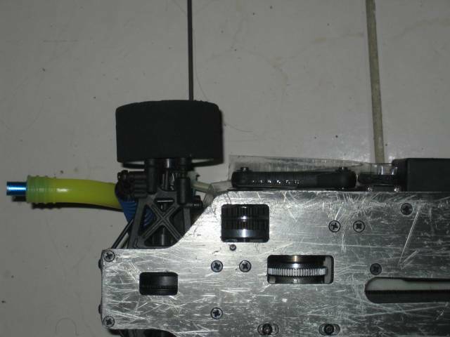

一開始的照片
可是..有人回應我...下面沒保護到...好啦,既然我都下定決心要做了..那我就做的保護的徹底一點...^^||

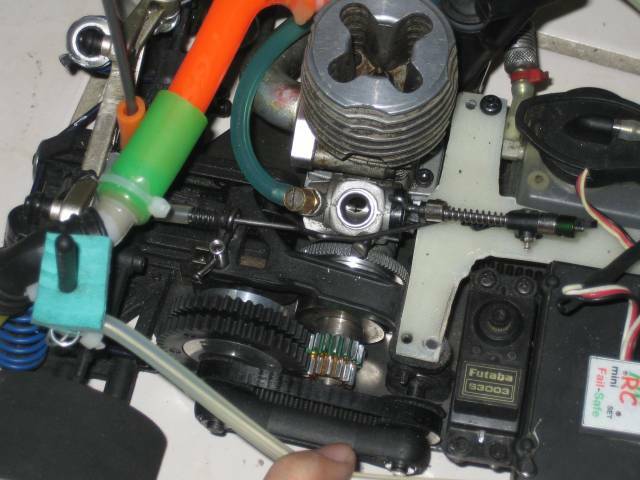

首先..先找找車子哪裡有鎖點...

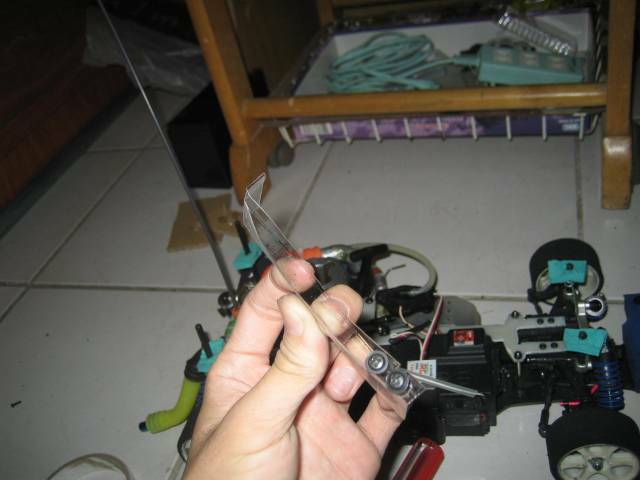

至於..材料用..剪車殼剩下來的透明版子即可,我本人是用剩下來的..車殼板...跟7-11賣的海苔製成的
先剪好形狀...之後對上鎖點..慢慢修改(這張以修改完成)
由於..海苔那塊透明版太軟...還是要用到車殼版補強硬度
鎖上螺絲

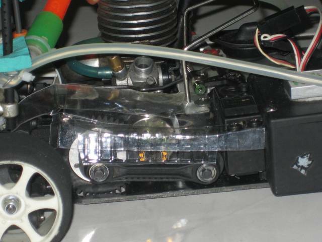

大功告成啦~~~~^^
下面也有保護到喲

皮帶輪那邊也會吃到小石子     順便設計一下  保護多一點
