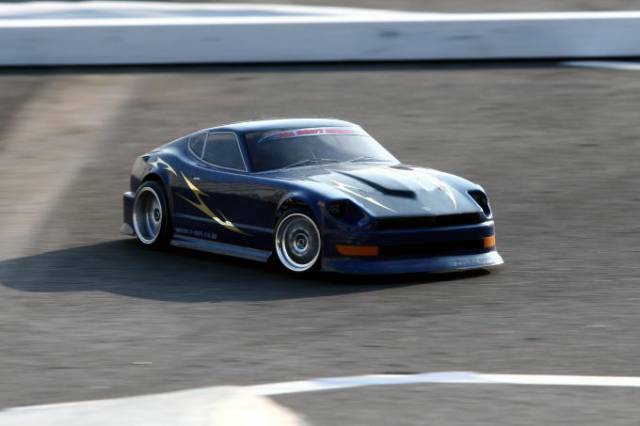

PS.照片中的車殼.....我喜歡啦...夠酷!!

首都高.的Z惡魔........
因該是MINI-4WD.用無卡吮式車殼......
ABC有出....可是台灣定不到......(問過)
