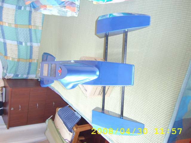

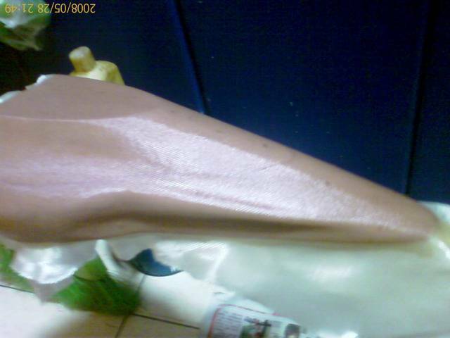

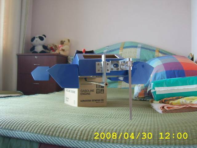

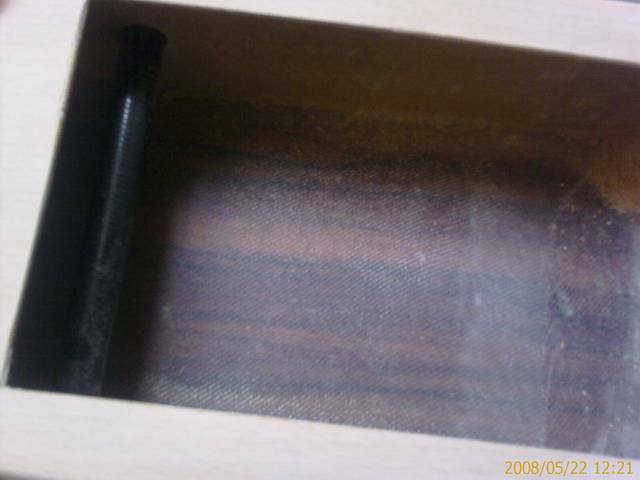

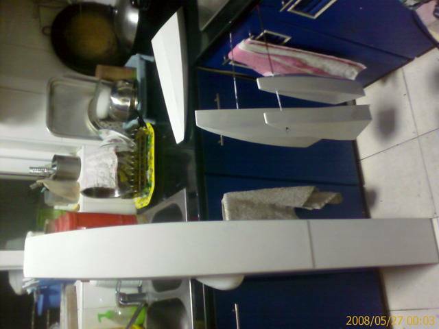

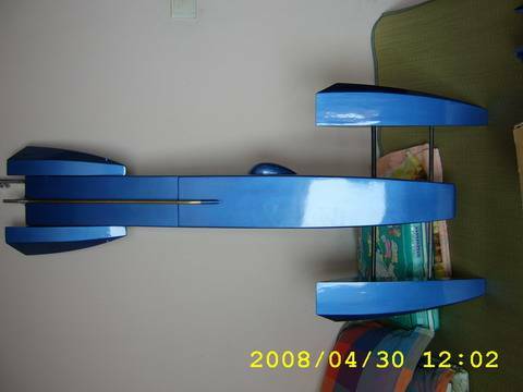

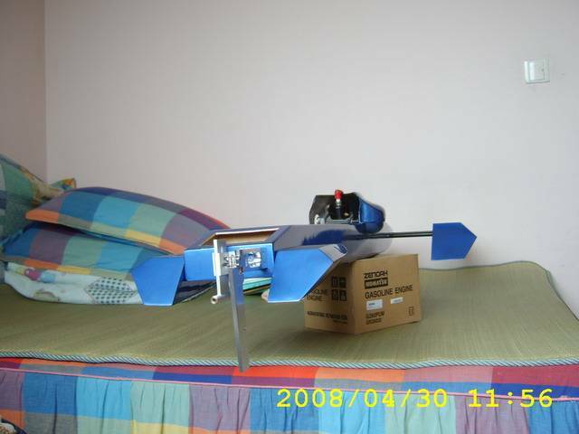

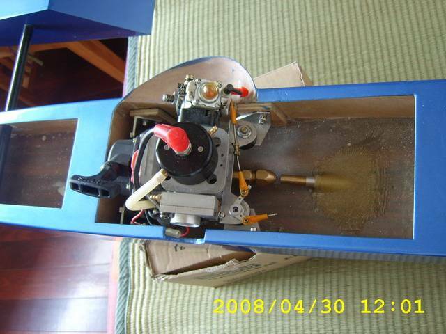

最近下岗在家闲来无事赶紧开工做早就想做的船

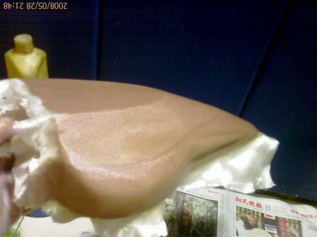

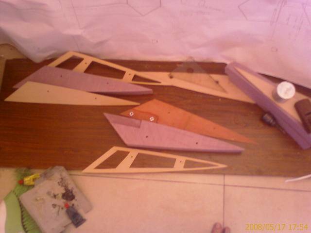

忙活了1个月,基底为2.5MM层板,和2MM桐木片.

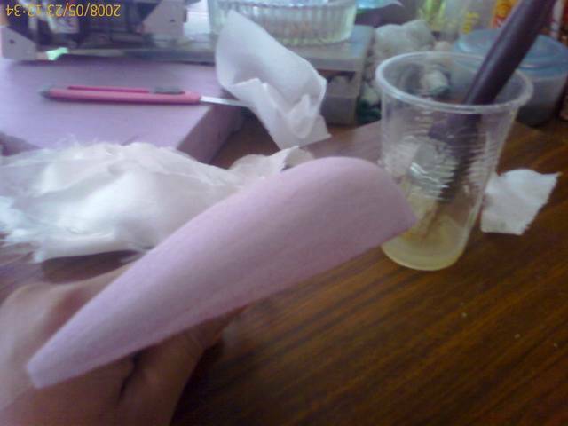

加强为:
浮筒表面0.1玻璃布1层
船体内壁0.1一层,机舱段2层.
树脂为6101环氧树脂
现基本完工,还有些后期小零件需要安装.

發表於 2008年6月8日 05:01 AM | 顯示全部樓層
蝦腳底下沒高速層, 尾速不容易拉高
 樓主| 發表於 2008年6月8日 11:45 PM | 顯示全部樓層
滑行断阶的目的是在船起滑后只有您说的高速层触水(减小与水的摩擦面积).这是相对于整个滑行面比较宽的浮体底面.这条的浮筒下滑行面的外侧是成斜面状,现在的平滑行面就是所说的高速层,而原来的滑行面变成斜面了这样更加有利于起滑.
發表於 2008年6月10日 05:56 PM | 顯示全部樓層
解说的也不錯!
原帖由 teddd 於 2008年6月8日 11:45 PM 發表
滑行断阶的目的是在船起滑后只有您说的高速层触水(减小与水的摩擦面积).这是相对于整个滑行面比较宽的浮体底面.这条的浮筒下滑 ...
以汔油机船的重量/速道比例來说我也有同感,但再上一個層次的高手弄出來机器馬力不同的,浮泡也可能是不同的(以我來说断階要高一點和宽一點)
