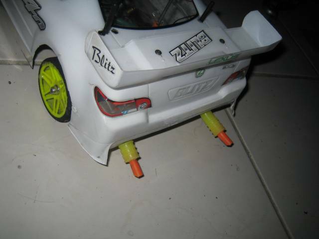

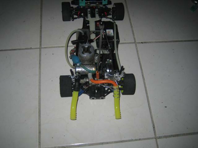

一開始我是用HN後排管...
不過現在我把他搞成雙管
原先..我還沒買矽膠管..先隨便拿東西來替代
↑醜醜的..

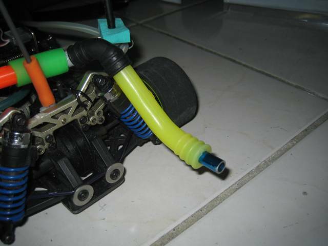

現在矽膠管買來了...繼續搞

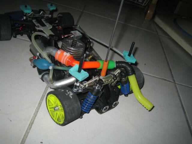

我說明一下..這支直通..雙管..以我12級引擎..3掃
絕對跑不快啦...不過聲音比較低沉..也很吵就是了

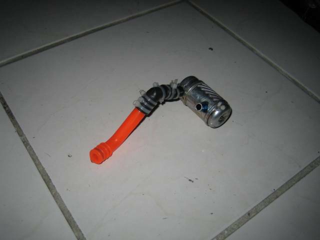

後來我又做了一支..回壓管

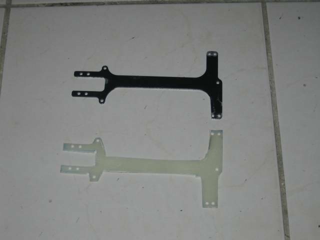

從上圖可見..我2樓版..白白的
原廠的鋁..2mm太薄..而且..聽玩過TS-4N的人說...
大力撞..2樓版會變V型..
我是沒撞過所以不知道啦..哈哈~~

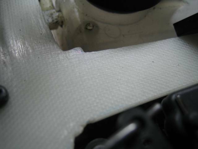

自己做了一塊.玻璃纖維..3mm厚度.單純想加強鋼性
雖然沒有卡夢漂亮...但是硬度跟卡夢一樣...硬..脆

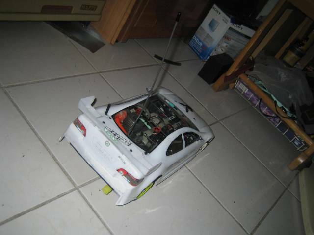

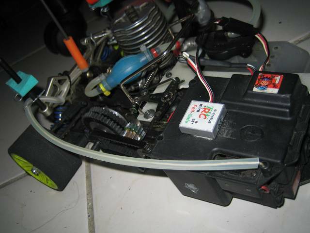

阿...忘了說..我把天線後移了
補上照片..
..改了後排(有2隻排氣管..)...換了2樓版..後移天線...感覺真不賴
