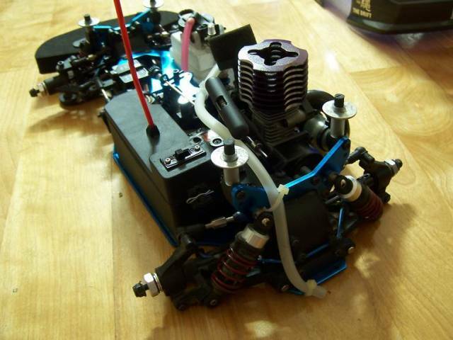

每次玩完車子以後..右側整片都是油汙
不高興就找到家中的瓦斯管,接上去完成土砲後排~~雖然手法粗躁,但是效果驚人阿
我把原本側向的排氣端轉成向上(不得已,不然會卡車殼 ),並且在原廠排氣出口加了三層的熱縮管,為了增加瓦斯管的密合度,原本還很擔心廢油出不來,結果是我想太多了!Ps.完成後試車玩了大約一公升的燃油,都正常發動,沒倒油直接拉,順的咧
改裝完成後,車輛還是很好發動,或許是因為瓦斯管的內徑還滿大的,所以沒有造成太大的排氣壓力 加速及尾速都跟原本改裝前一樣(沒有動油針),尾出落在底盤邊緣,爽完以後拿張衛生紙一擦,整台乾淨溜溜
這是我第二次安裝了,因為之前瓦斯管有靠在排氣頭段下緣,溫度撐不住就溶掉了!現在沿著側邊車底盤走,一切搞定
附加效果:廢氣會集中在車尾行李廂處,甩尾時會從後輪處溢出,看起來很像燒胎的煙,還不賴唷
鑑於阿龍大大實改,決定仿效他的方法,用水族館打氣管實施改造,車子好看多了!
阿龍試車完用測溫槍,溫度還在許可範圍!讚啦~~

小心排氣不足,引擎過熱喔!!

不會積廢油嗎?!算滿特別的~
 樓主| 發表於 2008年6月2日 09:48 PM | 顯示全部樓層
我裝水管胎甩尾一個晚上玩掉將近一公升的油,都還很正常唷
車子架空催油門,看車尾巴排氣管還滿噴的(狂噴油),我覺得一定是因為瓦斯管內徑夠大,所以排氣順暢,不至於過熱^^"
