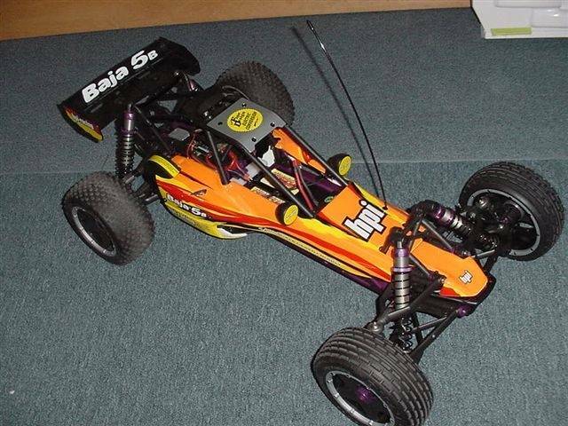

1/6 baja 電動版 ~  不知如要自改 ,無刷 電變 電池 怎麼配~?
是用大飛機的嗎   感謝

這個電裝很昂貴
是LMT 3040~3060馬達
配上10S電變(使用6S 6000 30C電池)
此配置可壓榨出8HP
比引擎版的  多出1倍馬力以上

建議別這搞 小心電變進沙進土 死給你看 我有改1比八的去跑沙灘 結果回來整顆電電變進沙 如果沒清後果可想而知囉  除非你有辦法把電變
做好防塵 又能散熱 這樣就行囉  有變法的話請教教我喔  還是電動車方便耶

jetlie兄 電裝很昂貴 是約多少呢?
重量和扭力的提昇下 應該會很棒  不過少了汽油車的"聲"勢
鋰電又那麼麻煩又貴  電瓶可以嗎
感謝

說真的  光LMT3040馬達就2萬多
電變1~2萬
電池1萬1組(鋰聚  OR 鋰鐵)
價格嚇死人
不過  我是  高功率愛好者  萬瓦以上
如果  你不是瘋子  建議你  乖乖的玩引擎就好
這個改下去  花費超貴
而且沒有人有經驗  問題很多
用電瓶  那你乾脆不要改
電裝無法發揮
聲勢  如果一切順利
應該只剩下輪胎的尖叫聲
還有輪胎冒煙吧!!
