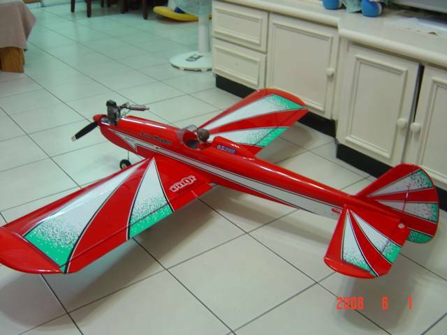

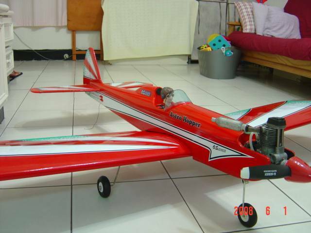

Chris, 紅豬我組好啦, 用os91似充pump 會不會太暴力?  會不會空中解體?

發表於 2008年6月1日 11:51 PM | 顯示全部樓層
原帖由 simple5776 於 2008年6月1日 01:17 PM 發表
紅豬我也有一台,我用OS70飛剛好,不快不慢,做動作還滿流俐的,可以嘯飛...如用OS91那一定更好飛.....解體是不會,除非你用萬能糊黏飛機.....
