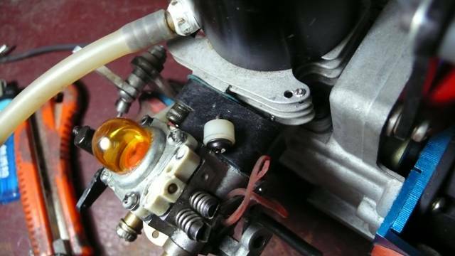

引擎上有兩個洞
引擎上有兩個洞
引擎上有兩個洞2
引擎上有兩個洞2

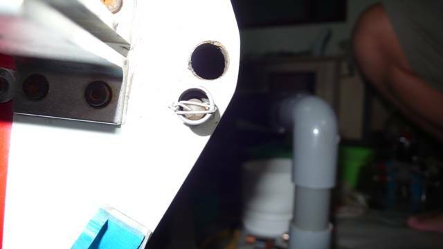

螺絲受損
螺絲受損
螺絲受損2
螺絲受損2

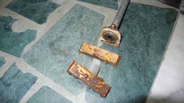

這就是船軸裡面精心保養的管子
這就是船軸裡面精心保養的管子
這就是船軸裡面精心保養的管子2
這就是船軸裡面精心保養的管子2

壞掉培林
壞掉培林

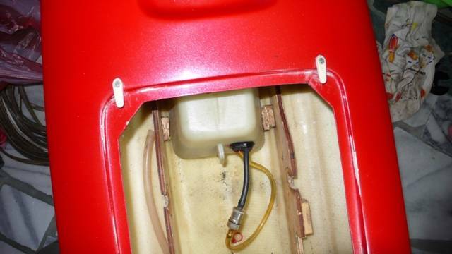

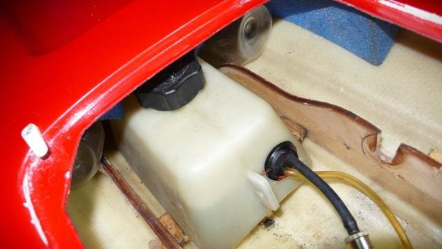

請問我要怎樣加油...
請問我要怎樣加油...
請問我要怎樣加油...2
請問我要怎樣加油...2
請問我要怎樣加油...3
請問我要怎樣加油...3
請問我要怎樣加油...4
請問我要怎樣加油...4
請問我要怎樣加油...5
請問我要怎樣加油...5

可是...那個引擎上的橡皮筋因該是幫助由們回到低速的裝置
越來越多人會用那個(外國網站上看到的)
很多人會用防暴走裝置...可是那只限制於有電的情況下...如果是電池脫落...就慘了...而這可以把油門拉回來

油箱部分...那是汽油引擎還是木精? 一般加油時會用另一個小瓶子加...上有長長的金屬管...可以伸進去...(我也納悶 ...位啥不把油箱轉180度?..)
引擎內部黑黑的...那是積碳....要拆開清...
我沒玩過船...可是整體來說...保養的不是很理想...連遙控器都會那樣...我的車玩了15年的遙控器也沒那麼糟
