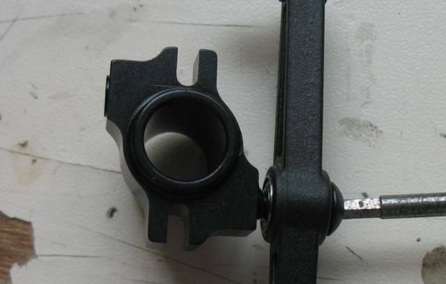

6.新设计的Radius连杆用了轴承,不会出现450SE容易磨损和转动不顺畅的问题.
