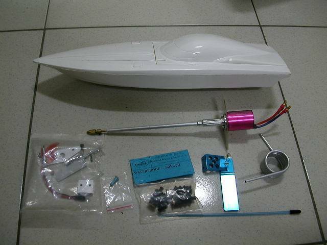

我的小船38公分 裝上3000kv的無刷 11.1v的鋰聚 慢慢跑的時候很正常 但全油門的時候就會亂跳 而且 開慢一點的時候會左右搖晃 跑直線的時後會偏左邊(舵裝右邊)船身頃斜 我用P36*D32*3mm的金屬槳 請問各位前輩 能告訴我 為什麼會這樣 我是第1次自己組船的 有改善的辦法嘛 請不吝指教 謝謝 DSCN7959.JPG DSCN7962.JPG prop-miniy.jpg battery.jpg

發表於 2008年5月27日 06:34 PM | 顯示全部樓層
應該是槳的PITCH太大或偏角不足...換小點的槳看看...
或者加裝壓水板...並把左邊角度加大...
但是船身尺寸較小也可能是原因之一...
小弟也有把K牌JET ARROW裝550級3300KV馬達...
用11.1V+原廠槳...跑起來狀況跟你類似...
慢速都OK...超過80%油門就會往左邊傾斜...
急加速也是會亂跳...但我覺得這也是很好玩..
瞬間全速耗電63A...電池要並聯2顆才撐的住(2200ma 25C)...

發表於 2008年5月27日 09:10 PM | 顯示全部樓層
這條船我玩過的感覺是~
屬於休閒型~碳刷配7.2鋰電就嚇嚇叫
這條船不適合配過大動力.極限會跳來跳去是正常
我個人認為問題出在V型面船底~
其實轉速配置約束在30000轉以下帶小槳
427.430.皆可~轉速更低可用431
醬就能有30KM的水準~不錯玩又省電
有個小技巧你可試試~弄一塊長20MM X厚1MMX高5MM
小玻纖片黏在船尾V型處~再加以處理打薄
那一小片有助於航行穩定~跳起來也比較能平穩落下
比較不會翻船試試看吧
還有你的裝備太重裝了~那樣太暴力~
拿去裝別台船吧
我之前也有一台配的動力太大
一半油門就青蛙跳
全油門跑起來很好笑~每次跳耀距離快接近一米

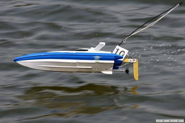

發表於 2008年5月27日 09:20 PM | 顯示全部樓層
黏玻纖片位置可參考對岸改裝小電船
鼻要小看這台玩具A-5船底設計不錯
有階梯面~又是淺V者可惜是膠殼
