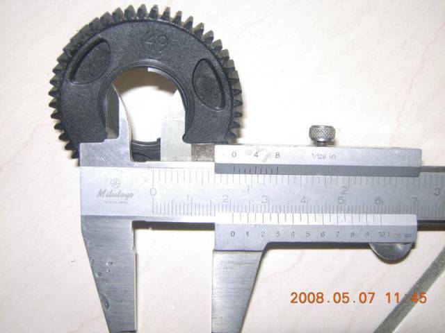

請問誰會用游標卡齒
我會用下面的量..只是看不懂上面的怎量
請問圖中的怎看?
幾mm跟幾mm阿...跨不懂

發表於 2008年5月25日 08:13 AM | 顯示全部樓層
量內徑和量外徑都是一樣.看你是看上面的刻度或下面的刻度
發表於 2008年5月25日 09:39 AM | 顯示全部樓層
往外撐的是量內徑,網內夾的是量外徑。
單位上面應該是公寸,下面應該是公分。
發表於 2008年5月25日 09:53 AM | 顯示全部樓層
下面刻度0所指的位置就是你量到的大小~
以你的圖單位為1.2CM或12MM~
發表於 2008年5月25日 10:49 AM | 顯示全部樓層
原帖由 diablo0605 於 2008年5月25日 09:39 AM 發表
往外撐的是量內徑,網內夾的是量外徑。
單位上面應該是公寸,下面應該是公分。
從這張相片來看,這把卡尺應該是公、英制,上面是英吋,下面是公制。
發表於 2008年5月25日 11:20 AM | 顯示全部樓層
回復 1# 的帖子

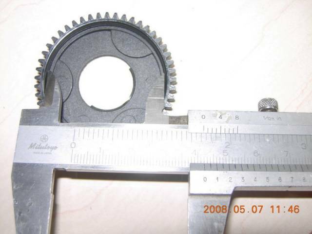

看卡尺下排刻度
上圖 20.7mm  下圖42.0mm
