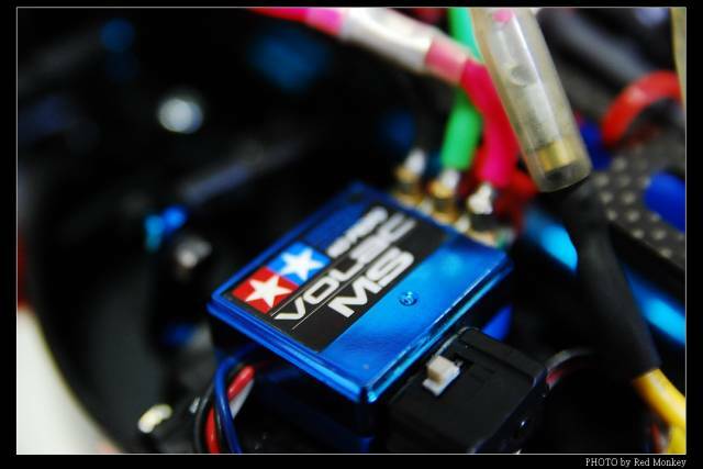

請問VOLAC MS無限T數電變 的設訂說明嗎!謝謝
我是電車新手!!最近剛買TT 01R請大家多指教!!
變電如圖這顆!!不會設定!!請有用過這顆變電的大大教一下!!
謝謝

1.打開電源 按住設定鈕直到LED恆亮再放開設定鈕(進入設定模式)
2.再按一下設定鈕LED閃爍1下(遙控器油門在中立點 微調也在中立點這是設定中立點)
3.油門摳到底 設定鈕按一下 LED閃2下(油門最大值設定)
4.油門往前頂到底 設定忸按一下 LED閃3下(煞車最大值設定)
5.電源開關OFF後再ON 就可以了
這顆跟VFS-1應該是一樣的我本身只有VSF-1這顆沒玩過
要調整周波數要連接電腦或是用設定器才可以調整動力曲線
