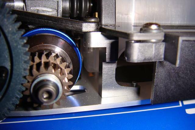

好像常常聽人家說齒輪要1張紙間隙
有點不懂,靠那麼緊的用意~~~不過齒距離太遠會掃齒對吧?
(抱歉~借用一下圖片)
這樣齒間隙算大ㄡ??
可是我1年前買來時我的間隙..就是這樣捏!!
我有靠緊一點過..不過手轉動齒輪時..感覺有些阻力
在來..把車往後推..也是感覺有阻力
(原廠的..齒間隙..我用手轉大力點..還可以看著ㄊ空轉一下)
如果調成一張紙的呎齒間隙是不是我用手轉動齒輪..齒輪不會空轉一下呢??
我把車推~~~後退...會不會有很大的鈍鈍的阻力??
阿~~如果調齒間隙..太近~~會怎樣嗎??

發表於 2008年5月24日 09:22 AM | 顯示全部樓層
太近會有卡卡的聲音  而且很大   表示齒輪在快速磨損中
太遠會掃齒
一張紙的厚度剛剛好
發表於 2008年5月24日 02:14 PM | 顯示全部樓層
太近會損失動力
增加磨損
你就塞一張紙在內
稍微用點力(一點就好)
把她靠近一點
就ok了
太遠會掃齒唷
我是覺得圖上的齒輪稍微遠了一點
要我得話我會再靠近一點
你可以試試
我的是調到靠近...可是你去轉他時他又不會很快慢下來
我的4台車都是這樣調
發表於 2008年5月24日 09:20 PM | 顯示全部樓層
圖上的我是覺得剛好
不是所有的齒隙都是一張紙…
圖上的完全咬合的那齒上下都已經沒空間了…
再緊就變太緊~動力流失外加磨擦產生的熱
發表於 2008年5月24日 10:30 PM | 顯示全部樓層
原帖由 alanlinx 於 2008年5月24日 09:20 PM 發表
圖上的我是覺得剛好
不是所有的齒隙都是一張紙…
再緊就變太緊~動力流失外加磨擦產生的熱
說的好,小弟仔細檢查過此組61齒齒盤,可能是模造齒的自身誤差所以跟金屬齒的間隙有些許差異 ,但齒盤軸與大齒盤相當精準無晃動移位 ,以量產的零件來說很正常(不曉得有沒有像直昇機一樣有CNC塑膠車削齒?)所以我只好調整到一個最平順均恆的間隙,個人認為間隙的調整還是要看車種及廠牌(越野'房車'平跑'引擎或電動)配合操駕習慣自己試著學習去抓出適合的規格,小弟習慣放在地上推推看順不順或是澀澀緊緊的,慢慢地就是你玩它不是它玩你了,大家加油囉!
齒輪間隙小,塑齒較厚(對應金屬齒)
齒輪間隙小,塑齒較厚(對應金屬齒)
齒輪間隙大,塑齒較薄(對應金屬齒)
齒輪間隙大,塑齒較薄(對應金屬齒)
 樓主| 發表於 2008年5月25日 05:54 AM | 顯示全部樓層
回復 5# 的帖子
謝謝分享各位的心得~感謝圖片~
無太大虛位應該是不用到1張紙那麼密吧~~不然可能會流失動力
