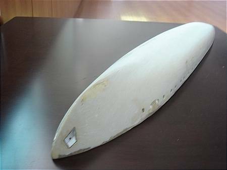

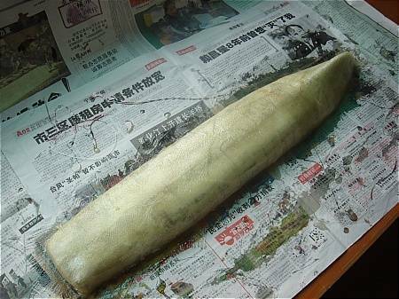

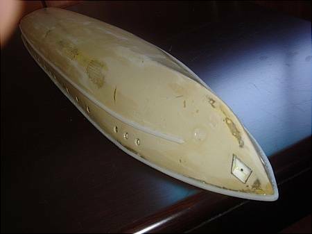

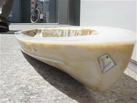

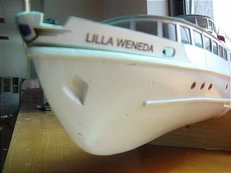

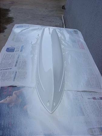

顺便发几张制作过程的PP
[ 本帖最後由 zhang9889 於 2008年5月23日 08:40 AM 編輯 ]

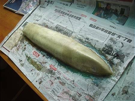

环氧树脂+玻璃纤维
环氧树脂+玻璃纤维
玻璃纤维用了3层
玻璃纤维用了3层

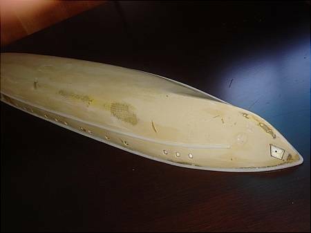

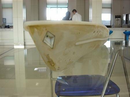

上第3,4遍石膏上
上第3,4遍石膏上
了2遍车用石膏
了2遍车用石膏

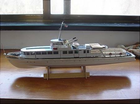

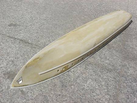

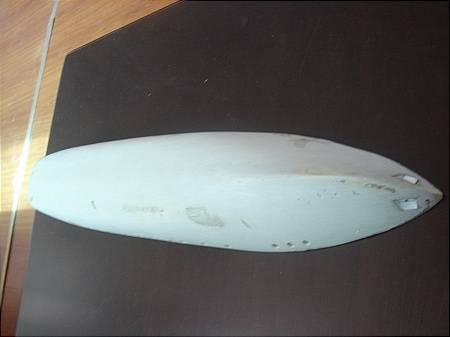

加了船舷及舷窗
加了船舷及舷窗

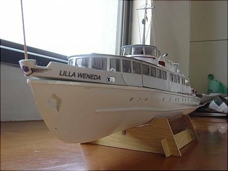

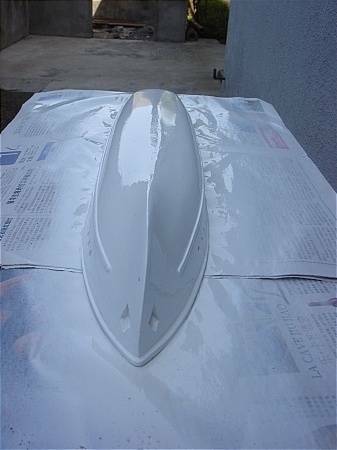

上油漆
上油漆

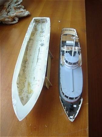

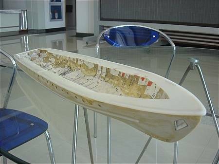

等待安装动力
等待安装动力
 樓主| 發表於 2008年5月23日 08:45 AM | 顯示全部樓層
这条船的图纸是纸模型图纸,龙骨用2MM纸板做好后填充泡末后,上石膏打磨成型.上层是全纸,图纸是用喷绘的,所以表面暂时还没处理.
