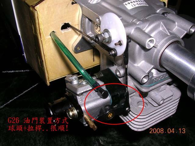

以下是Edge540+G26CDI油門的改裝,參考看看,希望對你有幫助.
球頭改裝後,油門反應快速,這也是前輩教的.
G26CDI油門球頭修改-I-
G26CDI油門球頭修改-I-

 樓主| 發表於 2008年5月21日 10:36 PM | 顯示全部樓層
酷斃了
好點子
但我的G26是電磁式的 油門在化油器和防火牆中間 應可比照製作 多謝
順便請問油管的接法 照片上的那條是進油管嗎? 是從油箱中最長 吸油的那條接過來的嗎? 另外木精機有一條油管接到排氣管 汽油機油箱好像沒辦法接 需要接嗎?
有空一定要去福德玩玩 多謝邀請 我是G-17李麥克
