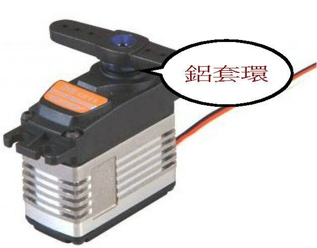

問題出在了伺服舵片強度不足
這顆伺服機所附贈的是一般的伺服舵機
伺服機本身又是金屬齒輪、棘輪
在直昇機高負載的操控下
造成了舵片安裝在伺服機上的棘輪位置出現打滑現象
使的控制失靈造成失控!
伺服機反應相當快、扭力也強大
瞬間想要達到操控者的要求時
扭力過大把棘輪扭花打滑
摔機的機率幾乎是百分之百!

也才發現,原來原廠的加厚舵片是有目的的
而且還多了一圈鋁合金保護圈來強化舵片的強度
這樣的作法在遙控車上比較常看見!
JR DS8711更有著25公斤的超強實力!但是速度慢,所以瞬間的力道舵片還撐的住!

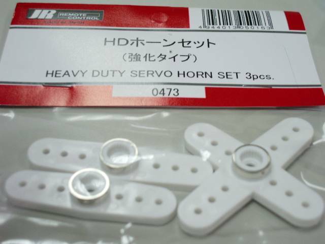

剛才詢問了JR原廠
原來他們早就有推出了大扭力專用的伺服舵片!
零件編號是0473
一包大約150元
一包三片
十字一個
一字兩個
這種強化的舵片還包含了鋁環
塑料也加厚、加強
可以防止打滑的意外發生!
擁有JR高速高扭力伺服機的人∼這種小錢可不要省阿!!
