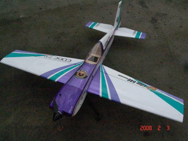

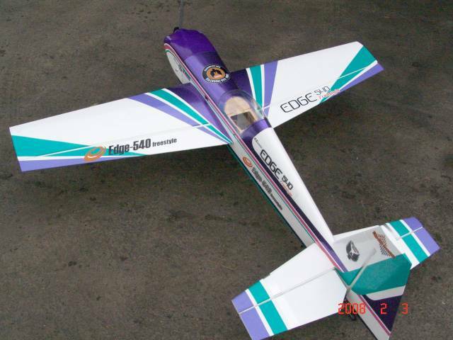

大大我這一台是60級54O我是用os91s2p引擎
我不是用電的,我想你要參考它的基本資料就很好飛了

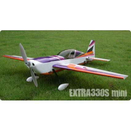

EXTRA 330S mini規格表
翼展
980mm
全長
981mm
空機重量
282g
全配重量
580~600g
EXTRA 330S mini建議搭配(引擎)
引擎
2行程15(O.S 15LA)
EXTRA 330S mini建議動力搭配(電動)
馬達
Model Motors
AXI 2212/20
Himax
HC2812-1080
減速機
螺旋槳
APC 11x5.5E
APC 11x5.5E
電池
韓國Poly-Monster
11.1V 1300mAh 18C
Li-Poly
韓國Poly-Monster
11.1V 1300mAh 18C
Li-Poly
電子變速器
JETI Model
ADVANCE 30 PLUS
JETI Model
ADVANCE 30 PLUS
EXTRA 330S mini建議搭配(電動)
伺服機
SJ SS-100伺服機 x 4
接收機
JETI REX5 MPD接收機
遙控器
4動作以上發射機
接收機用電源
ParkBEC 5V
外接式BEC
