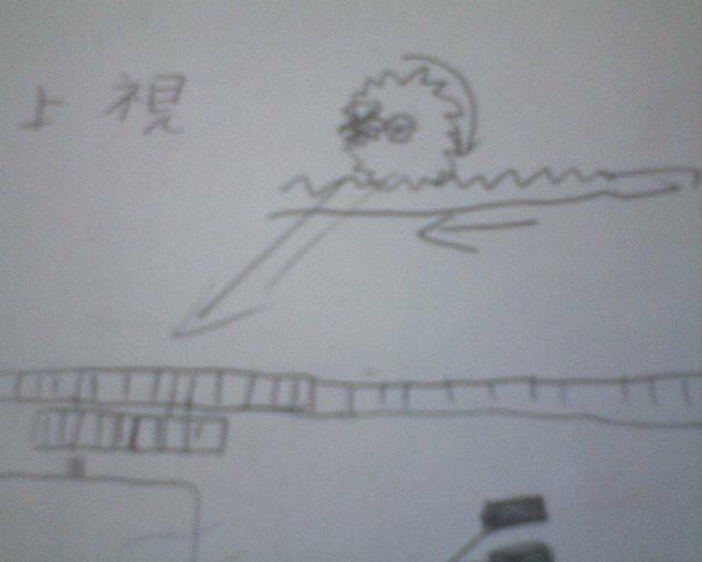

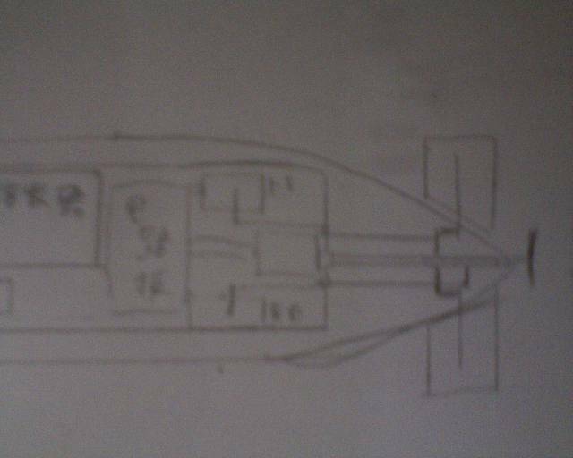

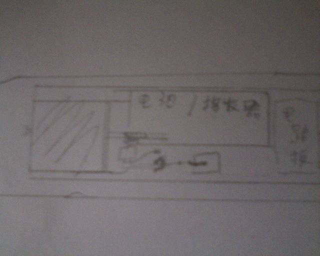

我要是改1/144海狼
這樣改行的通嗎
正轉進水反轉排水
正轉進水反轉排水
伺服器控制馬達正反轉
伺服器控制馬達正反轉
馬達齒輪帶動針筒
馬達齒輪帶動針筒
伺服器控制馬達正反轉
伺服器控制馬達正反轉
船內配置(後)
船內配置(後)
船內配置(前)
船內配置(前)

發表於 2008年5月19日 09:29 PM | 顯示全部樓層
基本上只要塞得進去WTC應該是可行的
不過你的馬達齒輪帶動針筒的方式
要不要改成螺桿式的 ?這樣較可行!!
發表於 2008年5月19日 10:12 PM | 顯示全部樓層
伺服器控制馬達正反轉 ----> 換電子變速
馬達齒輪帶動針筒------> 齒輪比太低, epg800 說的..改成螺桿式的較可行..
電池要致中.....不然會頃一邊

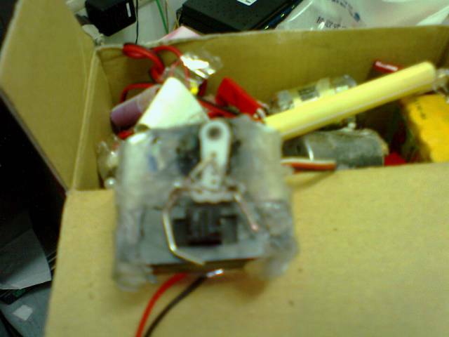

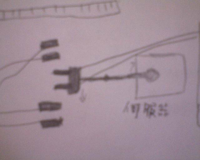

要正反轉  我用伺服器+3段是開關(左中右)切左邊就正轉  切中間就斷電 切右邊就逆轉 看你線怎摩接的 3段式比2段式好 就是不會短路    2段式只有開跟關(左和右) 知道加油幫浦就知道  她的就是3段式而且線的接法是交叉  所以看不懂請看VCR~~~~建議先拿比較不重要的東西測試會不會短路
想辦法固定住伺服器和開關 我用鐵絲和熱溶膠固定住 以防伺服器或開關壞掉會比較好拆
[ 本帖最後由 gckqal 於 2008年5月19日 11:20 PM 編輯 ]
第二張上圖是開關上面 下圖是線路的接法
第二張上圖是開關上面 下圖是線路的接法
