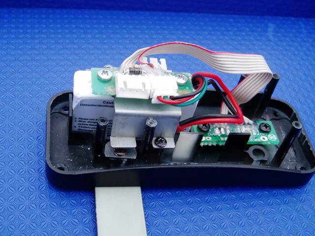

先介紹ㄧ下他的充電接頭, 基本上這個機器可以依照使用的需求, 自行放入7.4 V 或是11.1 V 的鋰電, 這兩個接口是充電時用的, 按照使用的電池選擇從哪一個接口充電! (圖 1)
拆開來的配置情形, 現在裝的是7.4 V的鋰電, 電池是利用鐵片固定在塑膠的外蓋上.(圖 2)
電池拆下的情形 .(圖 3)
他可以裝入11.1 V的鋰電, 把固定鐵片拆下就可以更換電池了! .(圖 4)
這是裝上11.1 V鋰電的樣子, 只要把鋰電的分壓接頭接上內部的接口就可以運作, 我今天帶的這顆容量比較小, 裡面預留的空間放入2000mah 容量的電池都不會有問題. (圖 5)

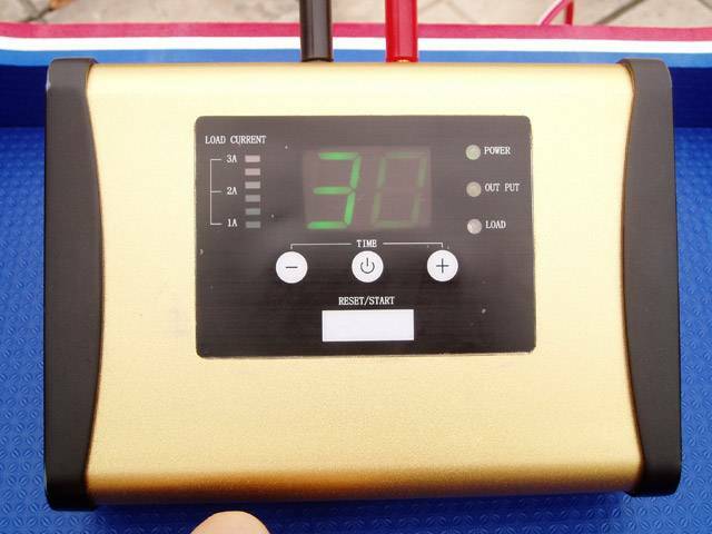

 樓主| 發表於 2008年5月18日 08:24 PM | 顯示全部樓層
現在進入點火階段, 按下 START 鍵後, 時間開始倒數,
另外在時間倒數中, 可以看到火星塞還沒過電!
按下 START 鍵後, 開始倒數計時
按下 START 鍵後, 開始倒數計時
倒數計時中
倒數計時中

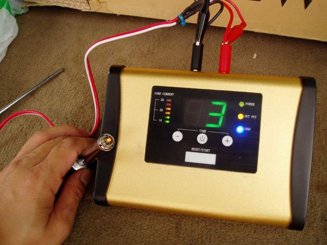

 樓主| 發表於 2008年5月18日 08:28 PM | 顯示全部樓層
秒數到0, 開始正數計時,並通電, 這時可以看到火星塞已經紅了, 且右邊 OUT PUT LOAD的燈號點亮, 而左邊電流的燈號也逐漸變亮, 代表電流持續增加, 電流是從1A開始漸進式的增強到3A.
[ 本帖最後由 ycliang 於 2008年5月18日 09:24 PM 編輯 ]
開始供電,注意燈號的變化
開始供電,注意燈號的變化
持續供電中
持續供電中
