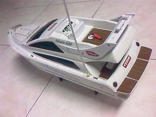

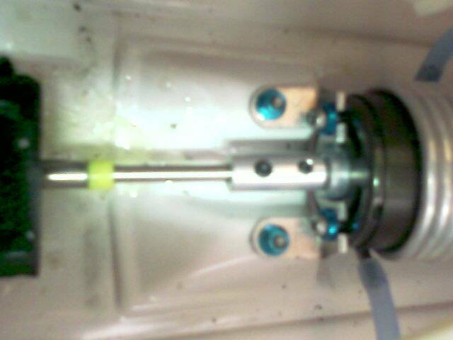

各位電船前輩.小弟有各問題想請教前輩們.小弟的電船都會小漏水.查看之後運轉時發現是從內部傳動軸圖3那漏出來的沒運轉的話不會漏這樣正常?這要如何讓他不會再漏呢.還有小弟想請問就是小弟的馬達是550級碳刷而圖2電變是CEN<ESC-775>可以裝到775級的馬達.他要串連兩顆7.2V的.小弟是用兩顆1800mah<7.2V>的鎳氫電池去飆.感覺不是跑的很快.而且玩不到3分鐘就沒電了...為什麼會這樣呢?...哪出問題了呢?圖一 IMAGE_289.jpg      圖2   IMAGE_290.jpg                圖3 IMAGE_291.jpg                  圖4 IMAGE_292.jpg

電船的防水~~~說真的還真不是不是三言兩語可以說完,其實適度的進水是正常的,水也有冷卻作用,如果確定是從傳動軸進水,而且量很大~~~~可以考慮善用牛油(grease)塞軸管有潤滑及防水效果!

發表於 2008年5月18日 11:55 PM | 顯示全部樓層
京商船殼很輕
但是ABS卻是軟軟薄薄
問題出在你馬達運轉時
傳動軸會產生共振~然而在傳動軸與船體連接處鬆動
開始產生滲水
不然基本上傳動軸只要有灌潤滑油
會回滲~也只有一點點吧
先把船底補強優先~在來把傳動軸固定好
馬達也要固定好~盡量不要讓他有左右晃動的間系

 樓主| 發表於 2008年5月19日 01:07 AM | 顯示全部樓層
回復 1# 的帖子
聽了各位電船前們的指點.小弟收到了.現階段因經費無法再增加所以暫不考慮改無刷.請問前輩我的電變他可否改為只裝一顆?<兩顆真的好重>會不會影響他原本的工作實力.如果不能改的話.那一邊如果是1800mah.另一邊我想改3000mah以上電池這樣可以?會不會供電不穩而燒掉變電?
