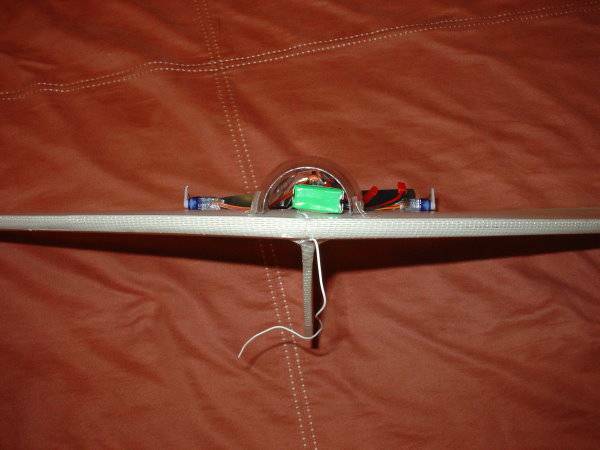

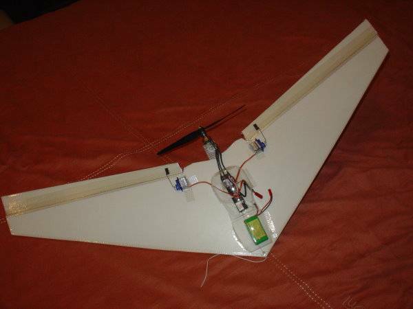

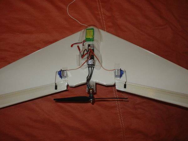

請參考附檔
剛來大陸這邊,
下班後太無聊了,
找點事情做做, 做刀子不太方便飛機簡單一些!
在這邊花了兩個多星期, 把幾乎所有DIY的文章都爬了一遍之後去買珍珠板做成的
機身是用兩片珍珠板夾起來的, 中間埋了兩條珍珠板的"龍骨",
翼展100公分
馬達上面沒有寫多少KV, 所以是不明
電池用LAMA的8.4V
買了一台二手的FF9遙控器請朋友幫我設定了混控, 所以連混控線都省了~
手邊沒有秤所以也不知道多重, 可是在廠房裏面小試了一下, 可以飛得起來!還好沒有太重~
重心位置大約是在電變跟接收中間, 尺寸跟重心位置都是在這裡用找到的計算機算的
明天有空的話會找個空地來個處女航吧~
可是發現了一件很嚴重的事:我還沒飛過固定翼!!
連模擬器都飛了一個月而以說而且大部分都是在練習旋翼機.  真糟糕~
玻纖膠帶很好用
玻纖膠帶很好用
座艙罩是用屈X氏牌礦泉水切半
座艙罩是用屈X氏牌礦泉水切半

發表於 2008年5月18日 10:21 PM | 顯示全部樓層
你的3角翼沒有垂直翼
這樣會很很很難飛
如果正下方是垂直翼的話
也是很很很難飛
翼端的垂直翼有穩定方向
還有防止翼端失速的功效
按照你的後掠角度  零件的安排位置
重心可能偏後
三角翼的特性
重心偏前  都可以飛
一但重心偏後 飛不起來
以上讓你參考
 樓主| 發表於 2008年5月19日 10:11 PM | 顯示全部樓層
感謝Pinla前輩的提醒
昨天去試飛的結果, 丟出去之後不是往上繞一圈就是往下, 不過結果都是去和地球發生親密接觸, 我還以為是逆風或是太重的關係呢
這就來修改~  那可不可以再請問一下兩個問題
翼端的垂直翼面積要多大呢?
還有重心要在多前面?
謝謝~
發表於 2008年5月20日 09:03 PM | 顯示全部樓層
原帖由 KillerScout 於 2008年5月19日 10:11 PM 發表
感謝Pinla前輩的提醒
翼端的垂直翼面積要 ...
看到照片 覺得做的很漂亮
不過就上面大大說的 重心問題
還有兩邊垂直翼 很重要 尤其是需要做一些翻滾的動作 會不夠流利
小弟懂的大概就這樣子

 樓主| 發表於 2008年5月20日 10:17 PM | 顯示全部樓層
原帖由 liuhong 於 2008年5月20日 21:03 發表
看到照片 覺得做的很漂亮
不過就上面大大說的 重心問題
小弟懂的大概就這樣子
了解了解, 原來翼端的垂直翼那麼重要喔
這就裝上去
現在也在加緊製作第二代中
把翼型做得更明顯了, 而且也更輕~
努力趕工中~
謝謝您的指教
