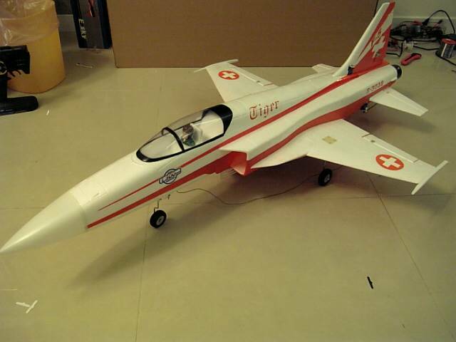

這台 F-5E 的規格如下
1. 長度 1312mm, 寬度: 760mm
2. 採用 70mm 五葉風鼓
3. 14.8v/2200mah, 20-25C
4. 收腳設備
5. 全機採用 8顆伺服, 自行改裝為 9顆

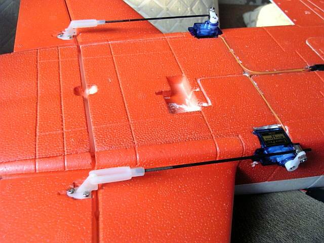

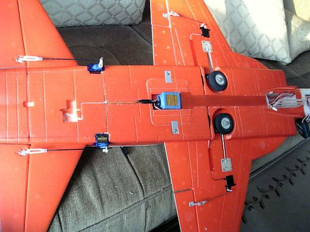

此機原廠搭配 45A 內含 4A BEC, 這樣搭配容易使電變內 BEC 過熱, 可能導致燒毀, 自行改裝以 5A-8A 外接式 BEC, 切斷電變供電.

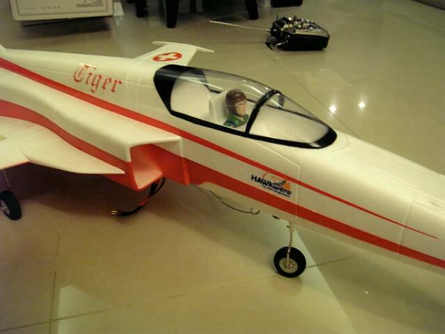

升降系統原廠只採用一顆 8G伺服機, 明顯拉力不足, 自行改裝為兩顆 9g 伺服機直接推拉. 最後加上駕駛人偶, 看起來像真許多.

請問你升降舵伺服機安裝的角度
這兩顆為何差90度
有特別的用意嗎?
發表於 2008年5月13日 08:49 PM | 顯示全部樓層
期待飛行影片
發表於 2008年5月13日 08:57 PM | 顯示全部樓層
原帖由 pinla 於 2008年5月13日 08:19 PM 發表
請問你升降舵伺服機安裝的角度
這兩顆為何差90度
有特別的用意嗎?
我覺得應該是使用Y型線的關係  其實若不在意多一條延長線  應該用八動的接收  就可以解決這樣的問題
