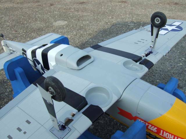

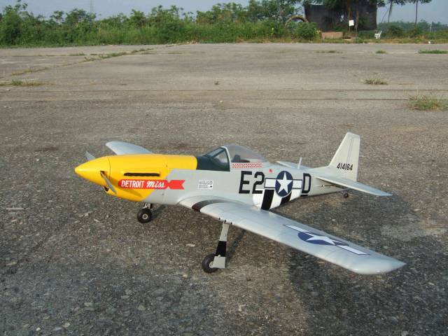

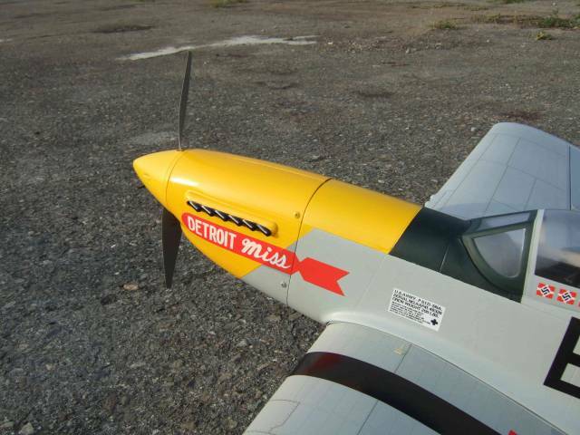

現在電機太流行了,飛了多年的油機,忍不住就把庫藏10多年的MUSTANG30給它油改電,之前有了電機大辣椒與46極大嘴鳥油改電機的經驗,大約已掌握一些要訣了。 機體規格: Length : 970mm Wing span : 1290mm Wing area : 26.4 sq. dm Flying weight : 1950g(實際起飛重量2200g,有些超重) Wing load : 83.3g/sq. dm 電裝如下: HC3528-1000,APC11*7E,Future 60HV(含SBEC),鯊魚3S1P2200mAH*2雙並,ES539*3(ELEV、RUD、Flap),65MG*2(Aileron),R136G(Gear),S10DS,實測input最大電流45A。 今日於北沙崙試飛,原本還擔心超重不好飛,將襟翼全放45度,最大油門滑行約10m就起自行離地,現沒有此疑慮了。飛過多架OK EZ的機子,其浮力相當好,操控反應精準與低失速點,在這架MUSTANG上當然也是反應出此種水準。就是像真機吧,上空平飛速度普通也還OK,不會很暴力,中油門即可輕鬆飛行,降落時沒有放襟翼也很好落地。 第二次起飛由於止檔鬆脫,尾輪脫落,放棄起飛,機子無恙。 飛行後,發現下偏角過多,螺旋槳也可以加大一級螺距,起飛襟翼應當在15度就可以了,等待下次飛行再調整吧!

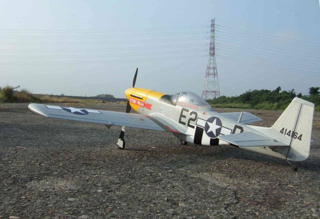

北沙崙地標:南邊高壓電塔群
北沙崙地標:南邊高壓電塔群

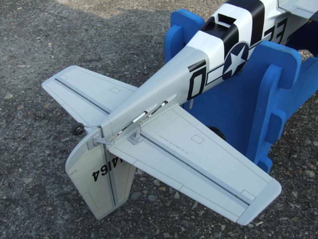

機尾
機尾

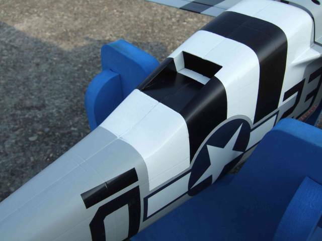

機身塗裝
機身塗裝

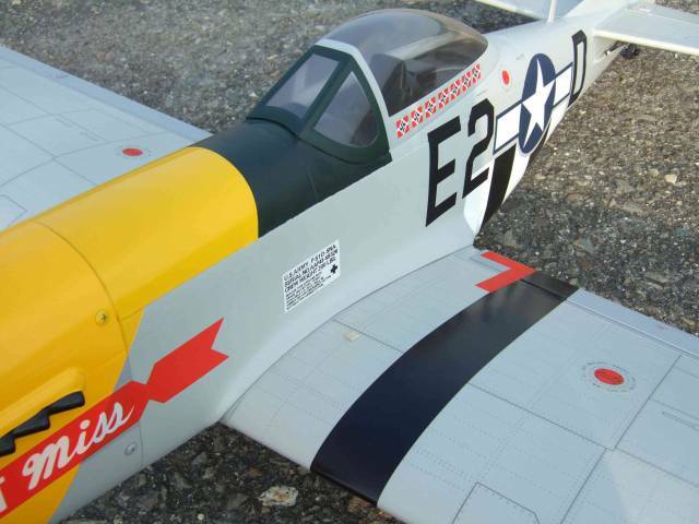

機首
機首

特別改裝製作的通氣散熱口
特別改裝製作的通氣散熱口

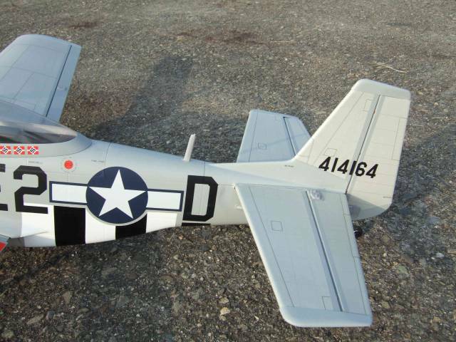

機尾
機尾

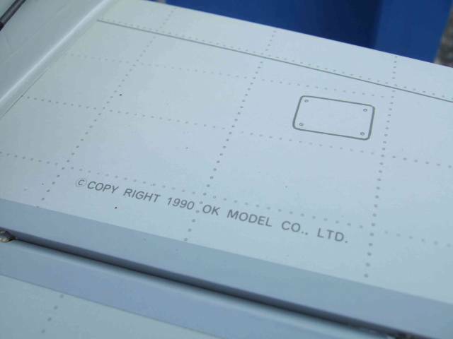

1990年版子,已經18年了∼∼
1990年版子,已經18年了∼∼
Gear up,Flap down
Gear up,Flap down
Gear down,Flap down
Gear down,Flap down
試飛完成OK!
試飛完成OK!
