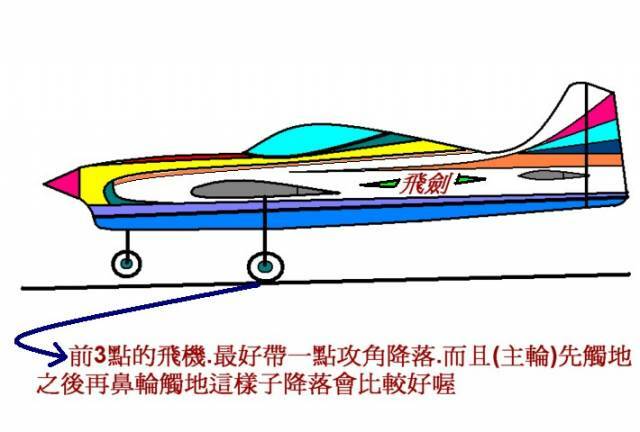

前3點的飛機.正確降落的方式.飛機是要帶一點攻角.然後(主輪)先觸地.之後(鼻輪)再觸地.這樣子會比較穩定和安全喔..............提供參考
如圖
