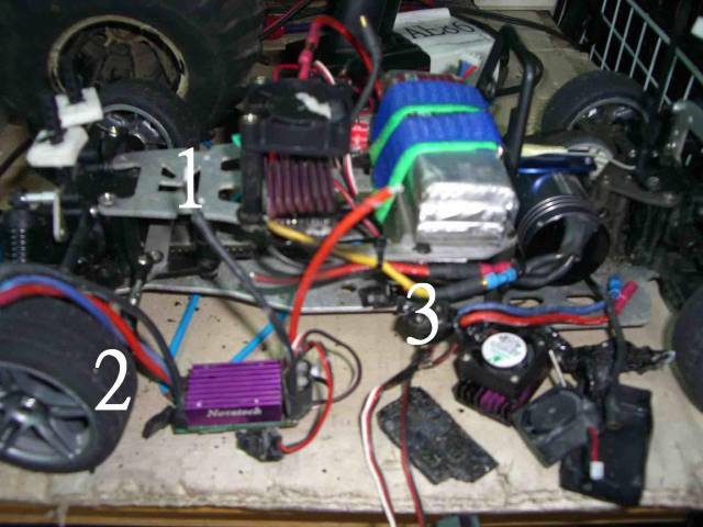

原10/1電房無刷房車.....改換10/1小油車車體..採用無刷馬達4000KV  540s大盤61齒小25齒....約60A電變....電源電11V2200容量(高速購得)這禮拜已經燒燬第三棵.......一陣濃煙候出現火花就跟我說掰掰.....誰能提供相關訊息.....救人ㄚ

馬達瞬間耗電量..超出電變所能負荷的最高耐衝擊的安培數太多了
不是太重拖了..就是你的電變跟馬達搭配不對而已
不過如果電變是60A的..(要實在的喔!)
這樣的搭配應該是會先過熱跳保護才對
除非它嚴重灌水
或是你超出建議電壓使用它

是鋰聚合物啦..早上又燒一顆

那現在到底是燒..電變...還是燒..電池..啊?
