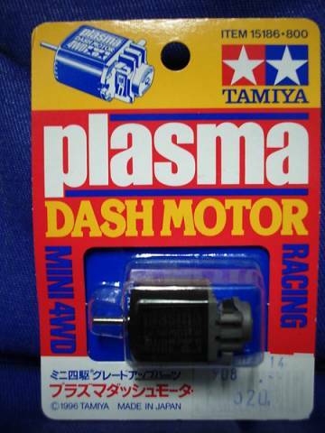

想針對為什麼TAMIYA馬達為什麼不可用於MINI-Z AWD車上做個討論.
田宮YAMIYA四驅車馬達15256 HYPER-DASH-友人實測(馬達測試機)
Peak 0.9 Amp
RPM : 34,170~36,960
1.2V 0.2Amp,
2.4V 0.4Amp,
3.6V 0.5Amp,
4.8V 0.7Amp
Avg. 0.45Amp
我本身有在使用tamiya 19300rpm,用於原廠車上跑起來比原 廠附的更快約20% (awd 原廠3010fet 可使用)
2.在來改了心軸的漆包線0.5mm約14圈,之後改-4613fet共四棵電流約1.1左右,速度約有40km以上,過彎有時會翻車,小石頭會飛車 但fet會很燙(4613疊二棵)不上車電流1.1左右,同電池二棵.
馬達共用再次成功,晶片也不會燒壞4棵fet
1.馬達中心軸的外徑要比四軀車所用的更粗一點(比原來大0.5倍端子頭)y拍有在賣喔!
2.使用0.3~0.5mm內的線下去纏繞
3.磁鐵也要強一點的.(依功能而選用)
這樣改造下電流及馬達都等同於PN,ATOMIC等大廠所出的馬達,money也會很省喔!

發表於 2008年5月7日 09:39 PM | 顯示全部樓層
電壓不同.會燒燬.磁鐵可換.我有改過.變的更快
發表於 2008年5月7日 10:39 PM | 顯示全部樓層
以mini-z(ad)機板之承受電流大概是2a(ad馬達約1.5a左右36000-38000rpm)那顆15186馬達的安培數 ?4a
 樓主| 發表於 2008年5月20日 10:41 PM | 顯示全部樓層
回復 3# 的帖子
我有測過那一棵的電流4.8v才2.2~2.3安培所以有很大的落差~也補上改軸心的馬達15186改心軸用4613fetx3,0.35線,實測影片.
發表於 2008年5月27日 06:28 PM | 顯示全部樓層
這個不是軌道車馬達~
發表於 2008年5月28日 11:02 PM | 顯示全部樓層
1.問題在於2.2a~2.3a是連續電流(行進中)可是當起跑或加速時的電流>3a>4a(以上應該是空載ㄛ)所以... 2.我曾用0.3漆包線繞33圈跑43km(ad機板試的)以下的沒有試過 (750mah電池跑不到8分鐘以上的馬達我都不使用 )           3.請問:王仔是做 o 環的那位嗎?
