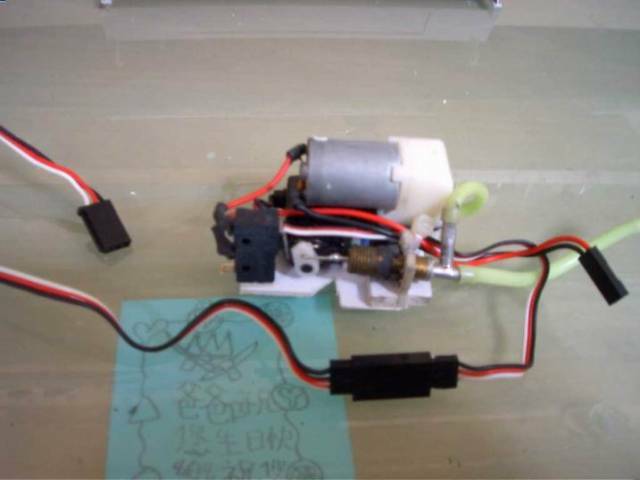

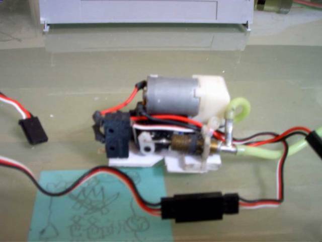

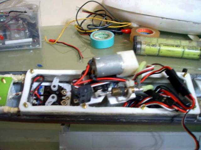

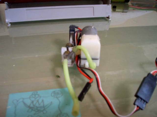

發表於 2008年5月11日 10:10 PM | 顯示全部樓層
原帖由 gallop0817 於 2008年5月11日 08:46 PM 發表
打氣馬達,就有點像碳刷馬達,屁股只有正、負極,這樣要如何控制它?
如何將打氣馬達接到接收機呢?
機械式的接法
馬達的電源接到電池的主電源或是接收機的電源
再設一顆微動開關 用伺服器去控制就可以了
這是我用在1/200拉法葉級上的下潛模組接法 希望能幫到你
[ 本帖最後由 epg800 於 2008年5月11日 10:28 PM 編輯 ]
 樓主| 發表於 2008年5月12日 12:14 AM | 顯示全部樓層
有幫忙到,非常感謝你
太感恩了,明天去買微動開關,大概要幾安培的?
