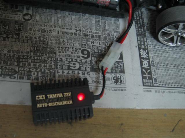

田宮的7.2V專用放電器...
我有拿來放電..放到〝放電器〞的燈很微弱..不知道要不要拔掉=ˇ=
還是要放到沒電為止??

這款放電器算舊款...........(粉舊)
以一般 7.2v1400-1800可用但沒防放過頭....
建議放約30分\就好...
不建議說明書上的1小時.....會過頭...
我 有2條 4500安陪 的電池就是用它...放到壞掉....(後排2顆)....還要拆掉重焊....
便宜玩就沒差...

呃...我電池3600MAH...
我每次都放到..燈熄掉...
請問...這樣會不會...傷電池
我剛玩電車...什麼都..不是很懂
有人說..鎳氫不能完全放乾...除非鎳鎘>"<
↑這說法對八??
發表於 2008年6月3日 03:56 PM | 顯示全部樓層
這款因該是給鎳鎘用的放電器,放到完全沒電.
你拿來放鎳氫不行喔,鎳氫條狀放到5.4V(0.9VX6)即可停止,否則電池會壞掉.
