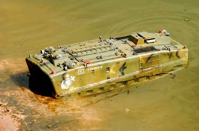

你是說LVT嗎!
當兵時坐過∼也聽過講解∼
它有排水系統∼一但排水系統停止∼它隨時都有可能下沉∼
它好像沒有另外的推進系統∼因為訓練那麼久都沒看到∼它開在水上時∼也只聽到吵雜的履帶聲音∼!!(或許有∼我沒看到)

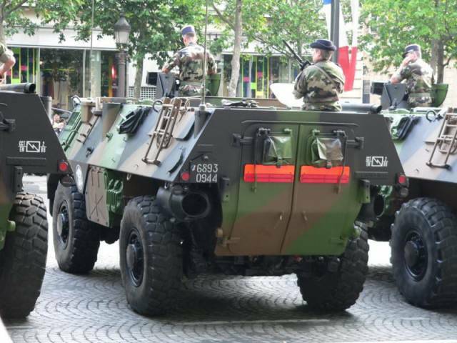

我想你應該理解金屬臉盆能浮於水面,履帶或輪全沒入水中驅動時,其上半部須加輪罩將上部反向水流引導至罩前端往下排出,否則上下水流抵消無法前進
貼上一輪式甲車,其後端兩側應是軸流葉輪推進器,自然比純以輪胎面驅動快些

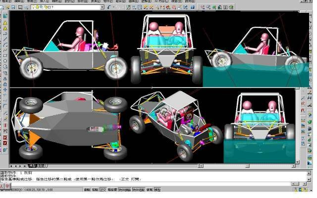

剛好我正準備開發2人座水陸兩棲車,動力船上都須備有pump排水裝置,但船殼本身密封膠圈(傳動軸處)若無破損,不會滲水沉沒的

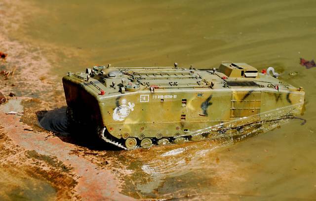

注意車前端履帶罩
注意車前端履帶罩
看前輪罩
看前輪罩

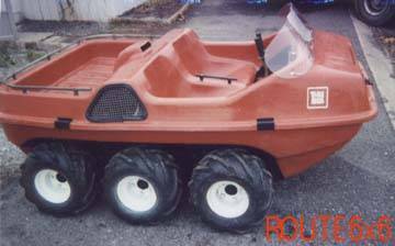

老美DIY加裝水上摩托車jet pump
我的兩棲車也是jet pump推進,不需輪罩

是很誇張∼∼連海龜看到LVT都會偷笑∼終於有東西游的比牠慢了∼呵呵
當兵時∼笑稱那玩意叫鐵棺材∼也會互開玩笑說∼遺書寫了沒∼
曾記錄過時間∼補給艦從左營開到坊寮延海∼LVT從補給艦∼下水開始算∼駛到砂灘需要45分鐘∼想想若真的戰爭∼這45分鐘攻灘∼LVT死傷會多少∼!!(不過∼應該不會去搶別人的灘)
風浪平一部車最多擠34人在加駕駛副駕駛=36人∼10部360人∼
很幸運∼前後兩次共4個月訓練過程∼沒遇沉艇意外∼算保養的不錯∼
PS:曾經有一次遇稍大風浪∼每艇減至28人∼我們這班人少∼剛好全班免下水∼也是唯一的1次∼可以從艦上甲板往下看LVT下水的畫面∼∼海軍陸戰隊∼果然很辛苦∼也很勇∼

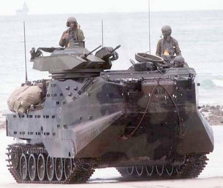

LVTP5 的履帶有設計類似 "蹼" 的結構,用來撥水前進用。
LVTP7 則是在尾部有 "推進系統"!
