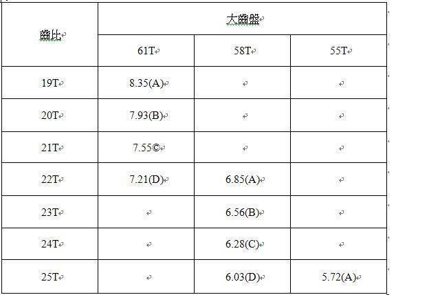

發表於 2008年6月17日 08:29 AM | 顯示全部樓層
@@ 每一台車都有數據喔....找了30分鐘 因該對你有幫助
圖一.數字越小 越快
圖二.螺絲要照這個鎖 不然會掃齒
