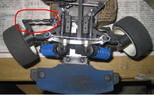

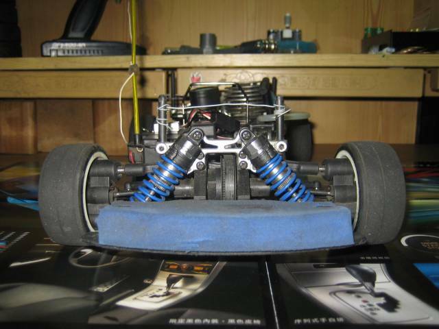

       我已重新調整過我的車車了不曉得這樣調整對嗎?前內八
中立時
中立時
右轉時
右轉時
左轉時
左轉時

這叫外八..
內八是反方向..內八是後輪用的...一般都前外八,後內八
外八..跑直線會比較順喔^^||
發表於 2008年5月3日 06:31 AM | 顯示全部樓層
1圖的右輪..有點太開...跟左輪差太多.....
一般開約1.5-2.0就很大.....
太大也不好.......過彎會太尖...

我是平均轉球頭拉桿的圈數...這樣才調的平均

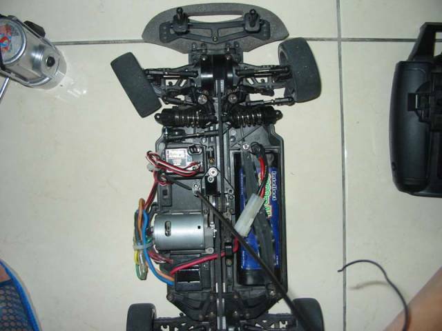

那我的越野車也要調成前外八後內八還是前內八後外八?再說我的房車後輪沒有像前輪有轉向拉桿只有C型座固定連桿那我要調哪裡?

後輪要換固定擺臂的Toe-in板~~
