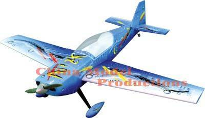

中航50級G202用哪一顆引擎重心會剛好?
請教有用過的飛友們
中航這台50級的G202要裝哪一顆引擎重心是剛好的?
或是裝哪一顆引擎比較好飛呢?
目前打算採用OS46這一顆
因為價錢可以接受3000多元(沒有比雷虎46貴很多)
重量輕
不到400G
這樣裝起來
連滿油的重量比改成電機飛還輕200∼300G呢∼∼∼∼
另外請教很多人都建議用4C
請教用4C飛得感覺是像用1000KV馬達配3S的感覺
用2C好比用1500KV配3S
這樣的比喻貼切嗎?
這是我自己亂想的啦!!!

我用os70四衝,頭蠻重的,聽飛友說46級剛好!

我也用os70四衝~
千萬不要用OS 46~會無力到死 ~
三仟元就可以買中古新品的OS 70~配13*6 APC槳~真的很好飛
而且很靈活~好機一台

這台燙只很容易掉要小心喔..OS70黑頭衝衝衝衝

是呀~
第一代的紙真的很爛~小心脫衣服
第二代就不知道了~只知道變貴了~
OS70黑頭買中古品就好了~我二顆都是RC 上買的

我朋友OS70黑頭買中古要賣3500買回去裝   讚辣
