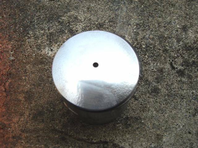

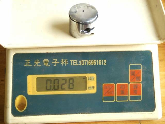

就搞下去吧....連同活塞也稍微做做樣子.....有點亮亮的就好

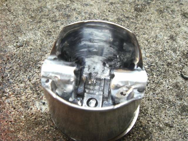

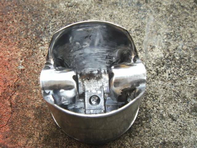

活塞大約偷輕了6克-8克左右
活塞大約偷輕了6克-8克左右
活塞大約偷輕了6克-8克左右
活塞大約偷輕了6克-8克左右
活塞大約偷輕了6克-8克左右
活塞大約偷輕了6克-8克左右
活塞大約偷輕了6克-8克左右
活塞大約偷輕了6克-8克左右

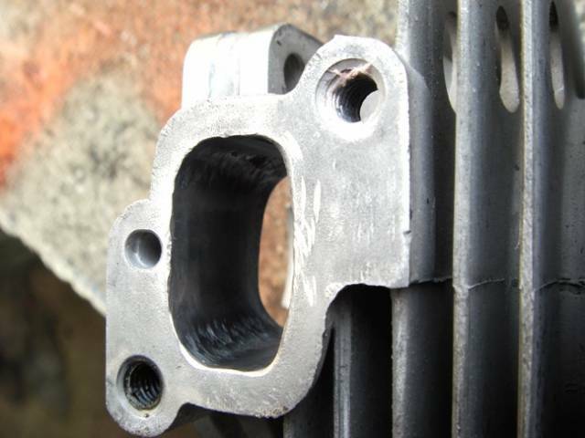

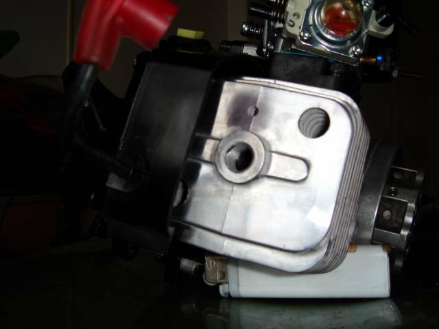

進氣端下挖約0.3-0.5MM
進氣端下挖約0.3-0.5MM

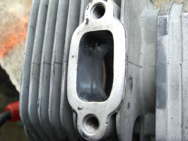

排氣端上修約.03-0.5MM左右
排氣端上修約.03-0.5MM左右

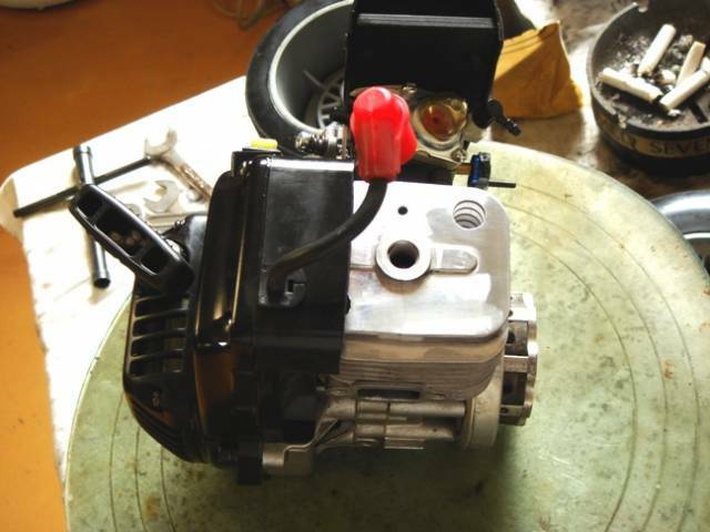

白木到連散熱片也給他稍微亮一下
白木到連散熱片也給他稍微亮一下
組裝完成
組裝完成
組裝完成
組裝完成
組裝完成
組裝完成
組裝完成
組裝完成

活塞..(個人感覺偷輕會怪怪)..因為爆炸燃燒..萬一活塞炸破掉那就好笑了...
進排氣拋光..拋的好亮 ~~應該可以提生轉速喔..但是會比較耗油
這顆..應該是4行程汽油引擎吧..因為有進排氣門...☉☉||
