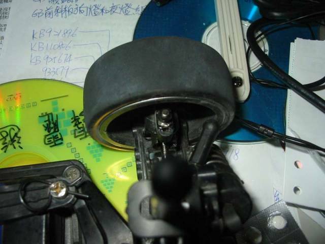

       我想要請問一下避震器的好壞會不會造成球投脫落呀?我今天去玩車的時候玩到一半發現我的後輪右邊的球頭脫落了!請問是不是避震器的關西?我常跑極速和急轉彎甩尾!我是用極速小白V8玩的!我後來裝回去了再鎖之前先在孔位上點一滴三秒膠再把球頭的螺紋上一點三秒膠固定完全鎖上去之後再點一滴三秒膠固定!不曉得這樣會不會牢固點?我的避震器這樣的設定在一般柏油路面和PU跑道和一般大樓樓頂的路面比起來是最佳設定嗎?有沒有什麼好的建議嗎?

我的後避震器配置方式
我的後避震器配置方式

球頭脫落了<<舊化疲乏掉..換掉就好...
或者是避震的聯桿疲乏<<換掉就好...

.....2圖的輪角度不對喔....
快甩到時會翻車....
修正一下輪作角0.5-1.5度即可..

我之前有一個車友叫我調前內八後外八要怎麼調整呀?是太開了嗎?

是重車的 正上方看下去..... 2圖是 後方 看 ...前輪跟後輪 調整連桿...就可以約 0.5-1.5就可以
甩尾1.0-1.5優
像以下tt-01e圖 正上方看下去 .內叭 調 轉向拉桿.後外叭 (看有沒有連趕可調....

我的前輪轉向座固定的連桿長度是16.5cm轉向連桿長度是14cm避震器連桿長度是14cm後輪連桿長度是17cm皆原廠的設定!那我要調整的連桿是"前輪轉向座固定連桿?""轉向連桿?""避震器連桿?""後輪連桿?"
