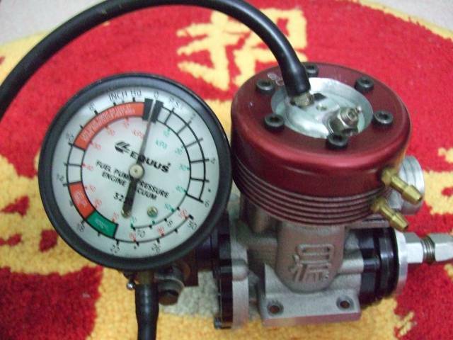

發表於 2008年4月26日 07:24 PM | 顯示全部樓層
每款大小不同的机器都有不同的壓縮比!
正確的是對你自已所玩同一種類,同一欸式,同一容積的機器作以下的記錄;
1)新機測壓
2)磨合後测壓
3)功率下降後測壓
有壓縮數據後便知什麽時候是這種機器的最高峰期了!
用起動器拖引下出现的最高kpa讀數記錄下來便成了
發表於 2008年4月26日 07:50 PM | 顯示全部樓層
回復 5# 的帖子
挖..真是仙境的機器~~~RC專用的嗎
汽機車也有機器..壓縮壓力感測器(不知道能不能側木精引擎)
