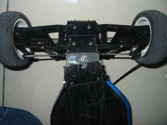

各位大大:
       我剛剛在我家的樓頂上玩車結果玩沒多久我的DF-03底盤就斷了!請問大家覺得我這台車還要修嗎?還是直接換新的!要換哪種牌子的電越野車!價位1萬以內!

拿塊碳纖板或是玻纖板補一補後又是一尾活龍了....
發表於 2008年4月20日 01:36 PM | 顯示全部樓層
其他組件因該沒壞吧....換底盤就好.....
螺絲..用自宮六角密齒羅絲.會比較好....喔
避震條硬點....
如這樣就要換車...............................'df-03 是不錯的車.田宮當代的喔
這樣 你會花很多錢跟車....
不建議在(水泥地玩......)因為...
問各白吃問題
樹膠撞水泥.....
塑膠撞泥土
哪一各先掛.......
越野....還是建議去公園或大空地....
泥土還是比水泥...軟...阿

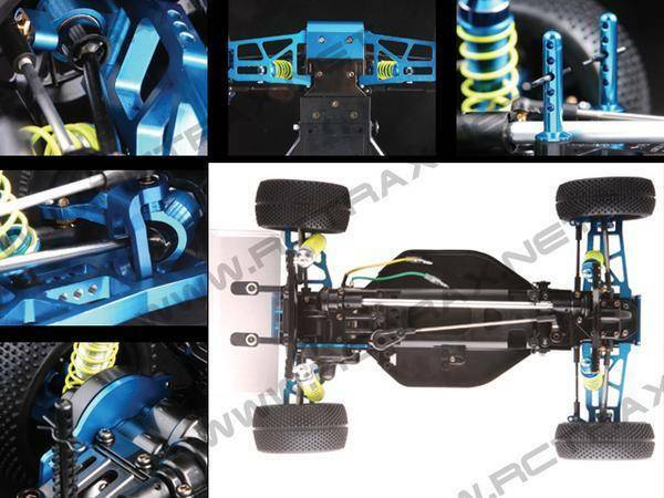

.....趁這時候.....
開始................改零件.....
df-03....
奇摩有賣喔.收尋 df-03.或找  richard02 這位
我車也改成這樣.....也不用 1萬.....
你去換新的...不是沒改.....沒用
製己算算...

鋁合金件不適合用在擺臂上
一經撞擊肯定心痛不已
