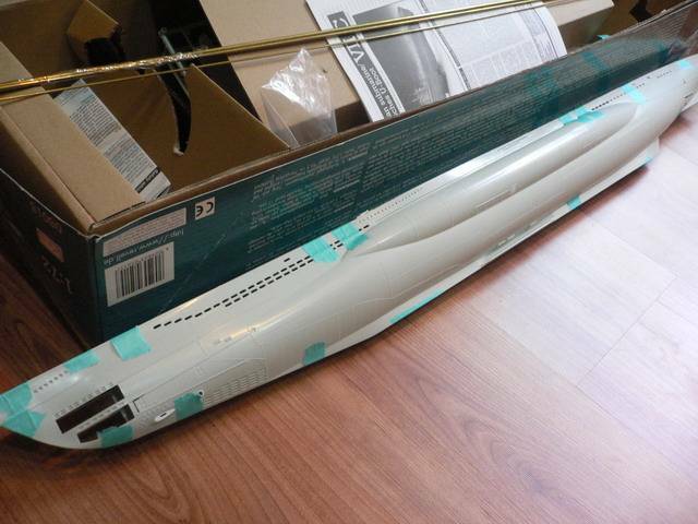

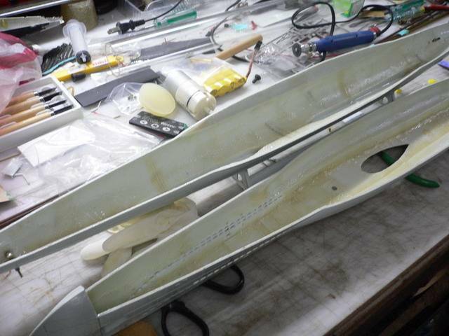

原本打算裝設魚雷, 但考慮魚雷本身技術問題, 最後還是放棄魚雷發射裝置. 先用線鋸大部分解,再依上下兩半重新組合. 再鋪玻纖. P1050031_resize.JPG P1050032_resize.JPG

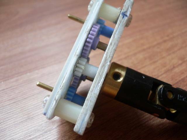

完成如下,齒輪比約1.5:1

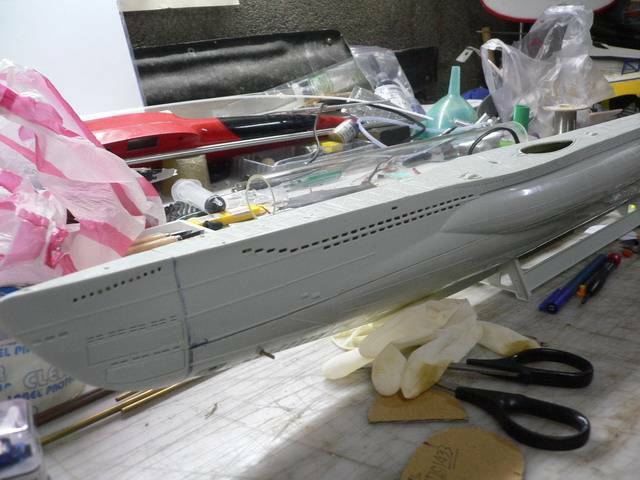

裝入艇內
試運轉成功, 動力組用400級1050KV無刷, 經齒輪箱,動力全開時耗電約1A, 很省電.

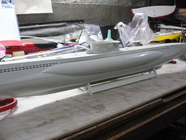

後視圖.
假組裝
