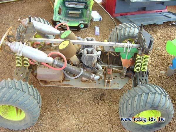

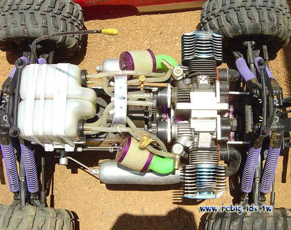

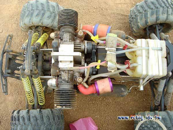

小弟以前自己改過雙引擎大腳車.........
極速沒有變快太多....但是"加速度"與扭力[其實都是一樣的意思]幾乎是倍數成長
但是機件耐用度............也是備受考驗.....三不五時得換差速器小傘齒.......
所以新手不建議玩雙引擎車種.......不過雙引擎的聲浪.......超爽的
像我現在絕對不會在搞雙引擎.....曾經爽過就好了.......
以下是我和阿修....小林...在多年前自改的魔鬼大腳車和野人大腳車
當時都也機件耐用度不足的問題.........但在當時還是堅持這麼玩....
就因為一個.................."爽"字
老班的雙引擎
老班的雙引擎
老班的雙引擎
老班的雙引擎
老班的雙引擎
老班的雙引擎
小林兄的雙引擎
小林兄的雙引擎
阿修兄的雙引擎
阿修兄的雙引擎
阿修兄的雙引擎
阿修兄的雙引擎
