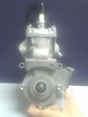

差一点工作就可正式上市了,真正的品牌是(HP),哈哈!
除了气缸,活塞以外,其他配件都由我厂一手包办,贴上来希望大家提宝贵意见,并非广告,敬请批评指正!

厲害!體積不大!璜片式進氣
 樓主| 發表於 2008年4月15日 10:15 PM | 顯示全部樓層
原帖由 大林 於 2008年4月15日 10:11 PM 發表
厲害!體積不大!璜片式進氣
林大大:真的是献丑了!
你说(它)装多大的船壳比较合适?
發表於 2008年4月15日 10:25 PM | 顯示全部樓層

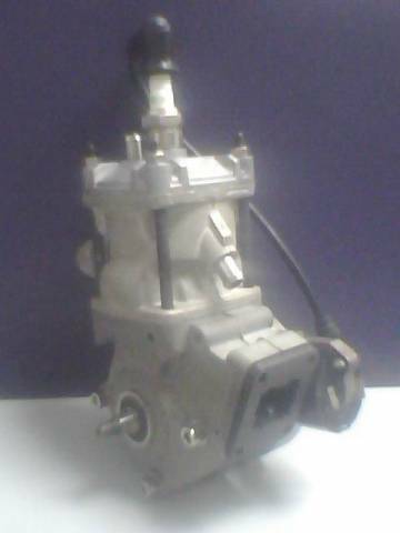

松夫兄:好像是微型摩托車的引擎?
引擎外型不錯!很想你脱了衣服看看
可能安装CAT艇才合用,因璜片式入汽口往下斜,再加上化油器的位置V型艇很難放得下
發表於 2008年4月15日 10:45 PM | 顯示全部樓層
原帖由 松夫 於 2008年4月15日 10:15 PM 發表
林大大:真的是献丑了!
你说(它)装多大的船壳比较合适?
35CC我最近裝一艘V型艇1米3的看似乎已極限
至於1米2也只看過裝在FSR-V
 樓主| 發表於 2008年4月16日 10:09 AM | 顯示全部樓層
原帖由 C.K.Y. 於 2008年4月15日 10:25 PM 發表
引擎外型不錯!很想你脱了衣服看看
国:我脱衣服就失礼人了,但我肯定会把(它)脱个精光比你睇睇,哈哈!
我试过把他装系90的DF上都勉强装得下,装1.3米以上肯定无问题!而且迟一点会有只1.5米的三级V壳去配套它!
