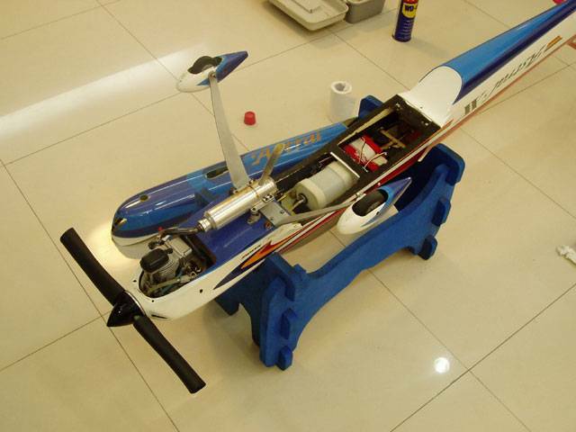

由於突發的事件讓我只剩下一架飛機, 就是ASTRAL XX了, 這架飛機從買回來就一直擺在宿舍裡,算算應該也有3個月了, 本想把SKYWING飛熟了再來飛他,現在的狀況可能要準備讓他早點升空了...
前幾周因為天氣不好,就把飛機拿出來在宿舍裡做ㄧ些整理, 像是裝上了接收機,因為我用的是JR的系統,所以換了一個JR 9動的接收機,也由於不知道前機主接收機電池用了多久了,所以也換了一個SANYO 4.8 1700mah的鎳鎘電池, 順道也檢查了各伺服機動作正不正常, 目前的狀況應該完成了8成...

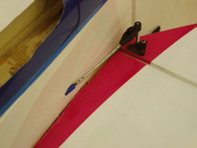

在調整時發現升降舵的連杆不是很順, 致使SERVOㄧ直發出聲音, 今天仔細檢查了一下, 我想可能是太久沒飛了,連杆有些部分有點生鏽, 我上了一點油, 狀況好多了,不過SERVO的叫聲似乎沒有停止, 即使把舵片拆下來,他還是會叫, 打算換ㄧ個新的吧, 連同其他的SERVO也會全部更新 ...
另外消音器和彎管之間覺得留空隙不夠, 我重新裝過一次,留點間距比較放心,省得把彎管打斷... , 若是這個消音器的固定腳不穩,打算把我收藏很久的西岡製品換上來..(這本來是想留著以後買160機子時用的 )
其他部分就沒有什麼大調整了, 打算這週日就讓他去曬曬太陽,試試看引擎的狀況如何,在升空前ㄧ定會做好充分的準備才會升空.....老吳! 我已經又向前跨出ㄧ步了,您佬的ASTRAL XX也趕快搬出來吧!

可以出來曬太陽了
可以出來曬太陽了
放了很久都快發霉了
放了很久都快發霉了
消音器的間距重新調整
消音器的間距重新調整
連桿生鏽的部分上油,讓動作順暢
連桿生鏽的部分上油,讓動作順暢
裝上新的接收機和電池
裝上新的接收機和電池
