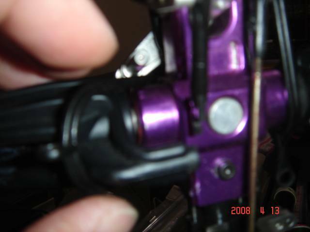

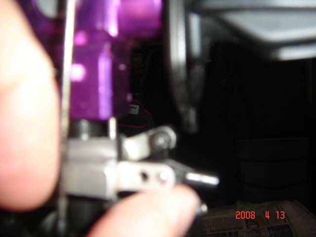

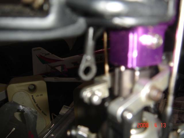

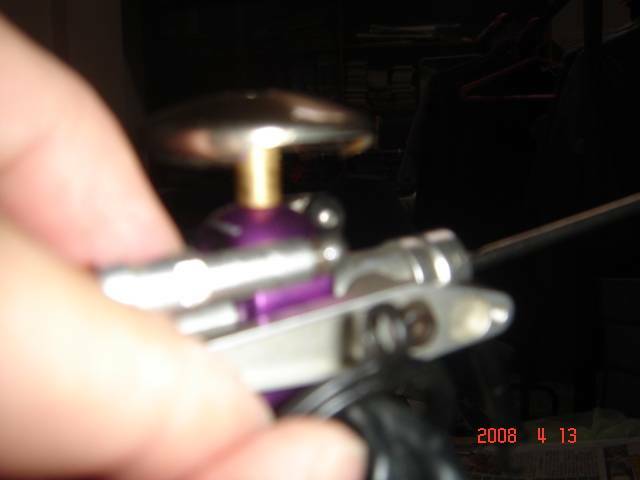

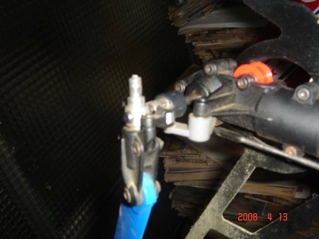

我今天去飛我的翼手龍50結果趴了.
筆錄內容:今天我起動後進入停旋一切都很ok,切到idle 1,有點偏調整後正常,過約30秒切入
idel 2,約過3秒聽到一聲"咔",就開始咔~~~~~~~~~~~~~~,尾巴沒有旋轉,有鎖住,機子還是正位(停旋姿態)後來開始偏,我馬上切入熄火降落,推pitch機子下降沒有減慢,反而加快好像自由落體一樣,然後就"卡碰".下面是幾張受損的圖片,一開始我以為是主齒打壞掉結果主齒好的,我想可能是圖3斷了造成這次空難,請大家給點意見.

有可能是主旋翼頭上的○型環、短桿、長桿,其中一樣脫落或斷裂,造成尾巴有鎖住但主旋翼卻無法控制直接偏一邊墜落地面的慘劇!
以上是小弟的淺見!
 樓主| 發表於 2008年4月14日 12:03 AM | 顯示全部樓層
第一圖那個是平橫片推拉環,手那邊是斷掉的.
