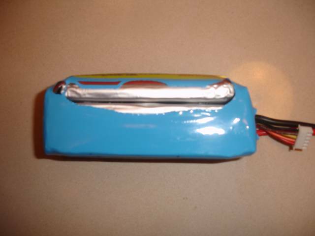

今天下午去麗湖試RCMK的小紅貓,第一顆電池(Kong Power,2200mAh, 4S1P, 14.8V)跑到幾乎完全沒電後發現膠封爆開了,請問各位大大,這是不是所謂的過放電造成的?該如何避免?各位大大的電變也都有用冷卻系統嗎?

沒錯''''''''你是過放所造成ㄉ'''''''''''如感覺船再跑時速度已有明顯ㄉ下降'''就應該回來換電池ㄌ'''''''才不會有這種情形發生

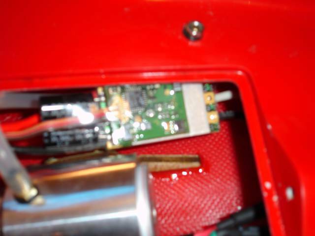

佃變當然有事要有冷卻系統'''''''要加水冷板''''''''''''''''正常都是電變先燒壞比較多''''''''所以你只有馬達有水冷是不行ㄉ喔
 樓主| 發表於 2008年4月13日 08:33 PM | 顯示全部樓層
謝謝阿俊俊ㄍㄍ的指導,請問有沒有推薦的電變水冷板?水冷板跟電變要如何結合在一起?用束帶嗎?謝謝!

先到電子材料行買散熱膏'''''''回來後在電變ㄉFET上
塗上少許然後把水冷板放上'''''後用膠帶固定好
再來用熱縮膜包起來'''''包好後前後用矽利康
補起來仿水'''''這是我ㄇㄉ做法'''''''這樣就算整條船進水
電變也都是好ㄉ

阿俊俊ㄍㄍ,熱縮膜也自電子材料行可以買到嗎?RCMK原廠因為船重與速度的考量,只推薦用一顆電池.我會採用樓上ㄍㄍ說的改裝試看看.謝謝兩位ㄍㄍ的技術分享.
