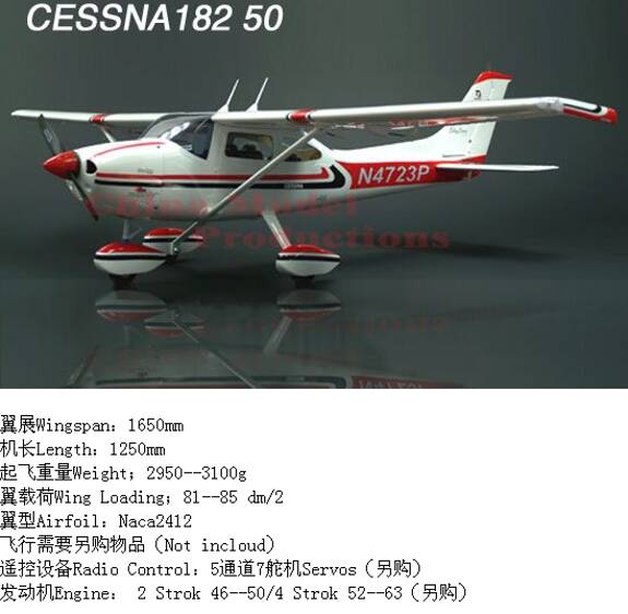

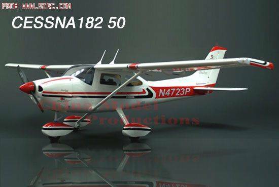

各位大大,我才买了下图中的塞斯纳182固定翼飞机,原来是油动的,小弟想改为电动机,想请教给位前辈,这款机子应该用多大的电动机、多少安培的电调,及多大的锂电池,谢谢
翼展Wingspan:1650mm
机长Length:1250mm
起飞重量Weight;2950--3100g
翼载荷Wing Loading;81--85 dm/2
翼型Airfoil:Naca2412
飞行需要另购物品(Not incloud)
遥控设备Radio Control:5通道7舵机Servos(另购)
发动机Engine: 2 Strok 46--50/4 Strok 52--63(另购)

電機
AXI 4120-18(515KV)
Himax 5018-530(530KV)
螺旋槳
APC 12X6E~14X7E
調速器
JETI ADVANCE 77 or 90 OPTO PLUS
電池
6CELL LiPo 22.2V 4000~5000ma 17C以上
7CELL LiFe 25.2V 3000ma
這飛機很重...但浮力不錯...
以上述搭配大概有OS 4C70同等動力...
