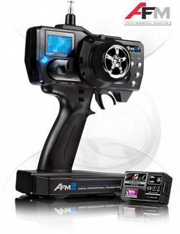

最近在論壇上看到玩家談論新版iw02,很多不知道怎樣設置遙控,由於02在市面上曾經配套有幾種不同遙控,同時說明書也沒有關於遙控設置的詳細說明,希望該帖能幫助到一些.可能有些差別,供參考.
附圖主要針對兩通遙控,02也有配三通的,請注意:
按住“SEL”或者按住“ENT”鍵,推POWER鈕開機,進入系統功能設置。
可設置:模型車控制資料的複製
模型車控制資料的初始化
         NAM  模型車名稱設定
切換鍵功能設定
調節杆的功能選取
指示燈LED的亮度調節(指示燈LED亮度設定為四級。進入LED -- MD,“+”“-”鍵選定L1-L4任一亮度級,L-0為關閉指示燈。所以當背光源沒有顯示時可能是這裡設置問題,不要以為背光源壞了 )
POWER鈕開啟本機電源.進入普通功能設置.
可設置:EPA:操作角度調節(各通道的最大操作角度調節,按“+”鍵時操作角度變大,按“-”鍵時操作角度變小. 同時按下“+”“-”鍵一秒鐘, EPA-ST:轉向左、右角度調節, EPA-TH:前進(後退)操作角度調節, EPA-3C:通道3操作調節。)
  SPD轉向速度設定
EXP指數型操作設定(EXP設為0%時,伺服機運動是線性的, EXP設為+100%時,其操作變得更快或更慢,伺服機運動是曲線性的。 EXP-ST:轉向設定,EXP-FW:前進設定,EXP-BK:刹車設定。)
         ABS防滑刹車功能設定(當四輪驅動或其他類型的車轉彎時刹車,可能會發生失控,本功能可以消除失控的發生,使輪彎變得圓滑順暢.當刹車時前進伺服機會間歇地脈衝式動作,與真車刹車效果一樣。按"CH"鍵選擇:ABS-PT:返回量,初值50,調節範圍0-50-100 ABS-DL:延時長度,初值0,調節範圍0-100 ABS-CY:執行週期,初值10,調節範圍1-10-30 ABS-MDOFF為關閉該功能,ON為開啟該功能。)
ACC前進後退加速設定:
BMX混合刹車功能設定
TRM空檔位置調節( TRM-ST:左轉、右轉中位調節; TRM-TH:前進、後退中位調節。按"+""-"鍵調節其值,初值為0%,變化範圍0-100%.,同時按"+"-"鍵返回初始介面。TRM-ST
DT1功能相同;.TRM-TH
DT2功能相同。如果馬達自轉可以試試調節DT2數值)
D/R-ST:轉向比率設定(轉向角度設定,在行使中控制轉彎的角度大小。D/R-STDT3功能相同)
          ATL刹車強度設定(當刹車太靈或太弱,按"+"-"鍵調節刹車效果、ATL-BKDT4功能相同。)
CH3通道3初始位置設定(如果有三通)
SBT三個通道空檔位置調節
REV伺服機倒向設定(該功能將倒置伺服機動作方向,當該功能開啟(ON)時,前進、轉向、通道3的操作將會反方向改變選擇OFF時該功能恢復正常狀態。按"CH"鍵選擇:REV-ST:轉向;REV-TH:前進;REV-3C:通道3。按"+"-"鍵選擇ON/OFF(開啟/關閉倒相功能)同時按下"+""-"鍵返回初始介面。,)
          MODE-SEL模型車資料設定("CH"鍵選擇:MO-01MO-10其中一組資料,同時按下"+"-"1秒鐘顯示OK,即執行調出當前模型車控制資料,當前控制資料調整後進入該介面,同時按下"+"-"鍵即保存當前資料設定。出廠時設定為:SEL  111-01)
除舵機、板機外,操作其他任一功能鍵均有音及LED指示燈提示,停止操作10秒鐘左右LED熄滅。
工作電壓:8.5V-12V。當電壓低於8.5v時,低電壓警示音並自動關閉本機電源。
