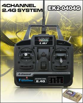

ESKY 原廠 4動遙控器好用嗎?
發表於 2008年4月9日 11:49 PM | 顯示全部樓層 |閱讀模式
ESKY 原廠 4動遙控器 2.4ghz(因經濟能力有限所以不能買JR的)
這個2.4ghz
是跟JR2.4 一樣嗎??
有沒有哪位大大用過呢??
小弟要用來當油機(特技機)用的
這個ESKY 好用嗎 該不會只有外表內容卻 空空的吧
他寫這樣:
【2.4G發射機】2.4GHz遠距離遙控超穩定性,頻點之間互不干擾.
  • 天外飛公司最新研發2.4G頻段,2.4G遙控系統採用智能化展頻傳輸與數字跳頻編碼技術,與傳統的發射機系統相比表現出了巨大的優勢.
  • 通道數:四通道
  • 充電插口:有
  • 模擬線插口:有
  • 教練開關:有
  • 使用電源:1.5V*8AA;電池
  • 調製方式:FM
  • 射頻功率:<=14±1.5dBm
    • 靜態電流:<=6-8mA
    • 電壓顯示方式:LE
    • 尺寸:189*205*55mm
    • 重量:560g
    • 外殼顏色:黑色
    • 天線長度:14.5cm
    • 使用範圍:飛機,直升機
    • 證書:CE,RoHS
    【特點:】 (1).傳統遙控空距在250米左右時,發射機發射功耗為750mW,2.4G發射機只需要4mW功耗;
    (2).2.4G頻道使用相當廣泛,通過自動對頻或自動跳頻產生相對應的頻點,同時飛行時幾乎不可能發生同頻干擾現象;
    (3).2.4G遙控系統,採用高度集成的頻率合成及FSK跳頻技術,在微處理器的支持下自動規劃和設定工作頻點.使用戶再也不會為更換晶體設置頻率而煩惱了.
    (4).具有雙向傳輸特性,使得數據在遙控器和接收機之間可雙重傳輸、確認等,由此可使許多擴展功能成為可能;
    (5).2.4Ghz遙控系統具有響應速度快、精度高和不抖舵的特點;
    (6).2.4Ghz遙控系統的頻率是通常使用頻率波長的1/4,2.4Ghz設備由於頻率高,波長短,所以發射機天線僅14.5cm.
         (1).編號:EK2-0424
    (2).尺寸:50*24*15mm
    (3).顏色:墨綠
    (4).天線長度:18.5mm
    (5).認證證書:CE,RoHS
    【2.4G遙控系統的調整工作方法:】 在出廠之前每台機子的編碼都已經校驗完成,不需另做任何調試。
    正常工作表現方式如下:
    打開發射機電源後,前3秒發射機2.4G信號指示燈閃爍,該狀態表示發射機所發的是編碼對頻信息,3秒過後2.4G狀態指示燈由閃爍變為恆亮;再接通接收機或四合一電源,觀察接收機或四合一2.4G信號指示燈由閃爍兩次轉為恆亮,表示已成功收到通道數據可以飛行.
    打開發射機,連接直升機電源,接收機或四合一信號指示燈閃爍兩次之後熄滅,表示編碼對頻工作失敗,需要擦碼和重新編碼對頻.
    1.如何洗碼?
    關掉發射機,接通接收機電源,在編碼對頻按鍵開關上按住1-2秒,接收機LED燈會快速閃爍不止表示擦碼已完成(如右圖)
    2.重新編碼對頻
    先斷開接收機或四合一電源,再接通接收機或四合一電源,信號指示燈慢閃爍表示接收機正在接收機身碼,這時打開發射機電源,接收機信號指示燈由慢閃變為快閃,然後轉為恆亮,表示對碼成功.(注意:發射機只有在打開發射機電源的前3秒發碼,如果3秒後接收機沒有成功收到碼,請重新打開發射機電源.)
不知道 這好不好用

發表於 2008年4月10日 12:06 AM | 顯示全部樓層
只有四動喔!考慮清楚
一般特技機副翼都是用2顆伺服器來控制的,
在中高階一點水平尾翼也會用到2動。
不要以為2.4G就不會被干擾,市面上太多3C商品也是2.4G,
去大陸網站看看,人家還是拿F & J牌較多,
不為什麼,只是大家都不想當白老鼠跟錢過不去而已!
想玩請咬緊牙關6~7動是基本的
