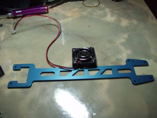

自制TB-02二樓板..因為原廠沒有賣TB-02的二樓板..經過程序..先打板..先合尺寸..備料..放電.線割..鑽孔..攻牙..陽極處理..和TB-02孔位一樣.4公分扇孔....八德車友.星期5晚上..來拿喔(感謝順哥幫忙)
完成品
完成品
4公分風扇孔
4公分風扇孔
定制10片
定制10片

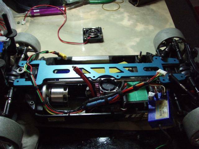

安裝..
安裝..
有多加前拉桿孔
有多加前拉桿孔

請問何謂二樓板??
 樓主| 發表於 2008年4月9日 06:34 PM | 顯示全部樓層
目前先優惠八德  TB-02  車友....因製作麻煩..只做10片...
發表於 2008年4月9日 07:46 PM | 顯示全部樓層
加強車體結構 可保護車子高速過灣時 車體及零件變形
(因該是這樣巴!!我新手 說錯要跟我說...)
 樓主| 發表於 2008年4月9日 07:54 PM | 顯示全部樓層
謝謝阿明大大詳細介紹...突然問我..我也不知道如何回答.. ....還有一點就是..車子.接收.和測電表..和電線.會比較好整理8 謝謝
