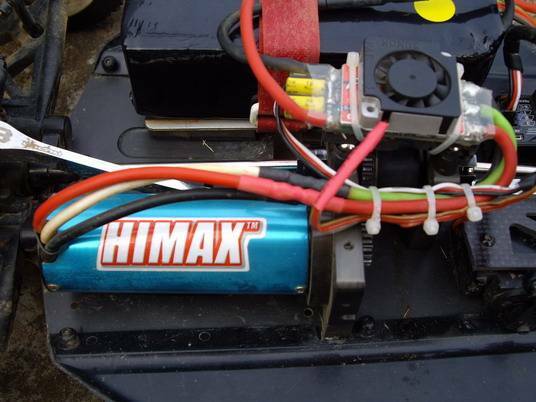

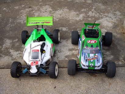

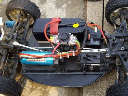

電池是用6cell 4200mA放電18C的鋰電,不過有點重=665g。車主想說下回要換3300mA一樣放電18C的電池,重量比較輕=552g。
馬達是用左岸HIMAX出的1500KV的無刷馬達。
電變跟我的小卡車用一樣的FUTURE 60HV ---60A的電變!
沒另外裝煞車,只用原廠電變跟馬達來煞車,還滿準的!
