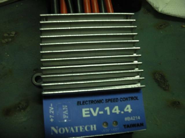

請問這個有人會設定這個雙馬達電變嗎~
用一個電池可以嗎~
我用11.1v一個(2000容量~12c~15c)電池裝一個會有反應嗎~還是要裝2個7.4才會有反應呢~
我裝了一個但是只有燈亮馬達不會轉請問有人知
道嗎3q

應該是要以7.4為基準 只有兩種電壓選擇,7.4or14.4...
會有兩個電池接頭 第二個不使用的話要短接起來,則為7.4v的設定
或者兩個電池接頭都插電池,這樣是7.4....
但是他只有一端有bec...所以要測試一下才知道.
